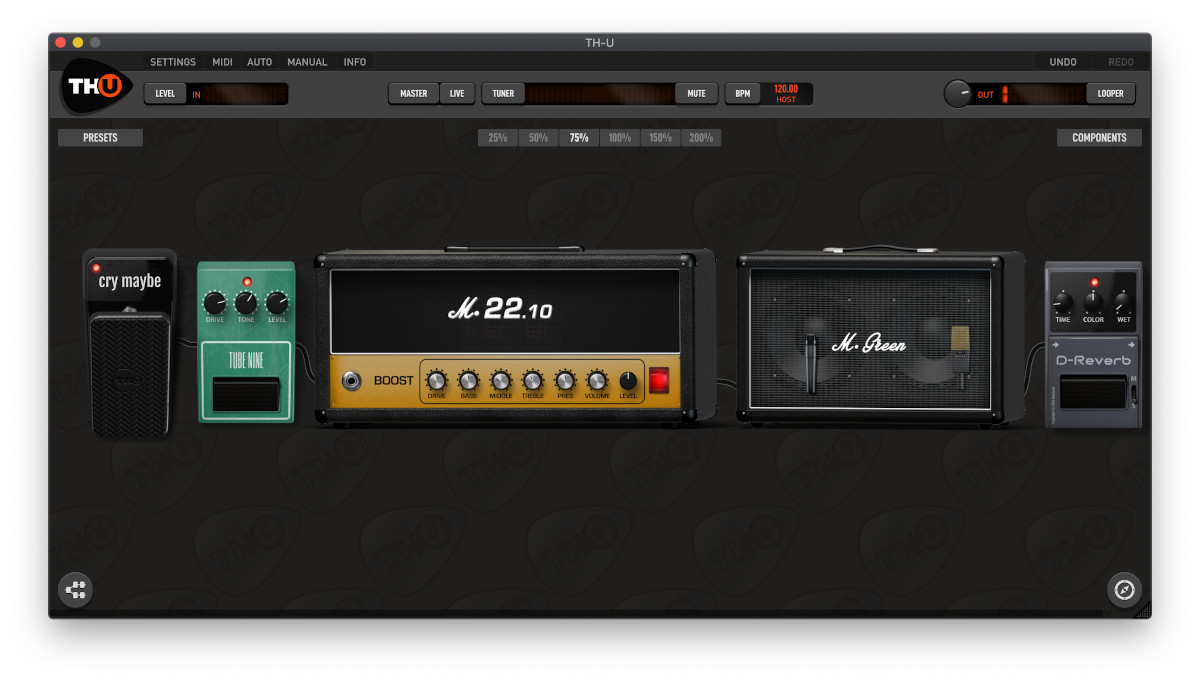

Hallo Zusammen,
ich möchte in Cubase per Midi Program Change die Presets in TH-U durchschalten. Leider kommen die Programchange-Befehle überhaupt nicht bei TH-U an.
Ich habe eine Audio-Spur in der ich TH-U aktiv habe und eine Midispur, bei der Midi-Out auf TH-U zeigt.
Zudem hatte ich gelesen, dass bei der Midispur das Monitoring aktiv sein muss. Hab ich alles gemacht. Trotzdem werden die Changes ignoriert.
Wenn ich mein Behringer FCB 1010 als Input anschließe kann ich auch keine Presets durchschalten. Hier funktionieren nur das Volumen und Wahpedal. Die Taster sind alle ohne sichtbaren Effekt im TH-U.
Hat einer eine Idee was das sein könnte?

Ich habe aber festgestellt, dass das Problem wohl eher in Cubase zu suchen ist. Auch Amplitube reagiert nicht auf die Program Changes. In Cubase sind alle Midi Filter auf Off. In TH-U ist übrigens auch zu sehen, ob ein Midi Signal eingeht und da geht nix ein.
Also scheint Cubase trotz korrektem Routing die Change Befehle nicht an das Plugin zu senden.
Wo gibt es denn noch Stellschrauben in Cubase, ausser in den globalen Filtereinstellungen?

Das mit der Learn Funktion kenne ich, weil ich die Standalone Version mit dem Behringer steuere. Das funktioniert auch soweit super.
Wenn ich allerdings in Cubase bin, kann ich mit der Learnfunktion nichts werden weil da einfach keine Befehle im Plugin ankommen.
Die Programchanges sind in der Midispur vorhanden und werden auch gesendet, wenn ich z.B. als Ziel Halion habe.
Nur die Ampsims wollen nicht so richtig.
Aktuell versuche ich das gerade auf meinem Mac. Ich werde das heute Abend noch einmal zu Hause auf meinem Windows Rechner testen.
Am Ende geht es mir darum, dass ich TH-U in meiner Band live nutze und da der Drummer eh auf Klick spielt und Keys aus der Dose kommen, möchte ich mir gerne das umschalten per Board sparen und automatisch umschalten lassen. Aber dafür brauche ich halt eine funktionierende Midispur :/
