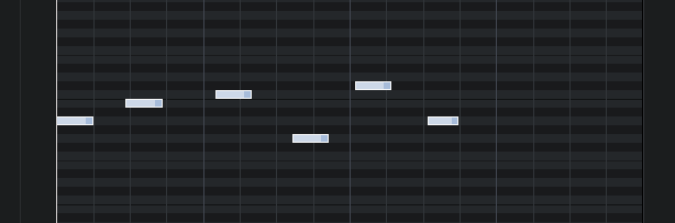

Noten markieren, Alt Taste gedrückt halten und dann mit der Maus die Noten flexibel aufs Raster ziehen.
Könnte das sein was du meinst.

Manchmal spiele ich einfach auf dem Keyboard in Pausen herum und da kommen echt tolle Ideen. Bloß darf ich da nichts unterbrechen, sonst bin ich aus dem Flow und finde nicht mehr herein. Schnell Record drücken geht noch (dafür habe ich zuhause einen Fußschalter, allerdings bin ich ja noch im Wochenbett zur Zeit ;)). Das, was @Totum gepostet hat, war genau das, was ich suchte und so auch in dem Video gesehen habe.
Yep, das war ich gesucht habe. Supi! Ich kann momentan nur mobil online und hätte mein ganzes Datenvolumen verbraucht (ich habe in den letzten 6 Tagen schon 58 GB verballert :eek:;)), um das Netz zu durchsuchen. You made my day :D
