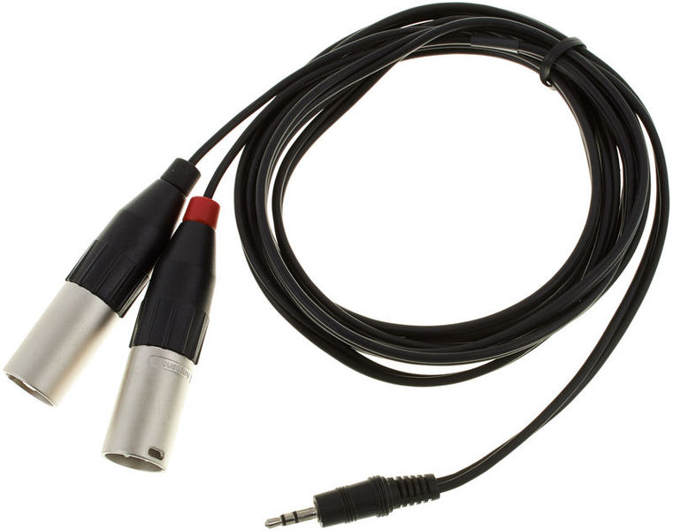

https://www.thomann.de/de/cae_adapterkabel_xlrminiklinke.htm?ref=glp_alar_166834_2

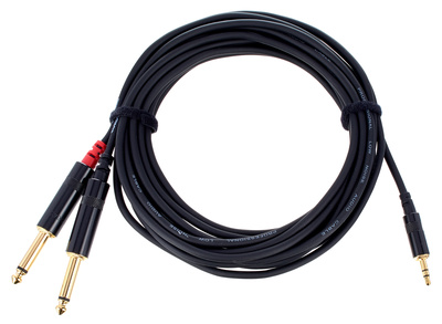

Oder auch so:
https://www.thomann.de/de/cordial_cfy_30_wpp_long.htm
Die erste lösung bietet einen symmetrischen Signalweg und ist deshalb zu bevorzugen, aber auch das zweite Kabel tut's.
Noch besser wäre es ein USB-Audio-Interface zu nutzen (Steinberg UR22 oder Behringer 204HD o.ä.).
Das stimmt nicht.
Für ein symmetrisches Signal bräuchte man auch einen symmetrischen Output. Der ist bei einer Stereo-(mini-)Klinke prinzipiell nicht vorhanden.
Der Unterschied ist also lediglich die Art des Steckers.

Aber jetzt habe ich selbst Mist gebaut:
Für den Anschluss von Monitoren ist der Y-Teil des Kabels zu kurz.
Deswegen würde ich doch zu Miniklinke auf 2x XLR-Male raten.
Aber auch von Cordial:
https://www.thomann.de/de/cordial_cfy_3_wmm.htm
Dazu dann zwei XLR-Kabel zum Verlängern.
Verlängerungen lassen sich in XLR besser ausführen, weil Stecker/Buchse arretiert sind.
