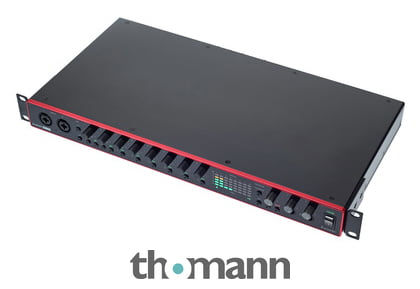

Als Audio-Interface steht schon länger ein Focusrite Scarlett 18i20 auf der Wunschliste. So könnte ich meine Synths und anderen Geräte besser einbinden.
