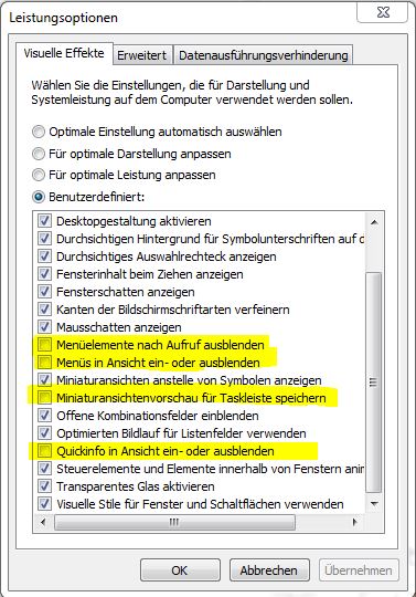

Habe es gerade selbst gelöst.
Das Thema mit den hängen bleibenden Menüs scheint es unter Windows öfters zu geben. Stichwort "Ghost menus on windows" bei Google. Anscheinend betrifft das nicht nur Windows 7, sondern alle Versionen seit Win 2000.
Als Abhilfe kann man in den Systemleistungsoptionen ein paar Punkte deaktivieren. Sofort funktioniert alles problemlos.
