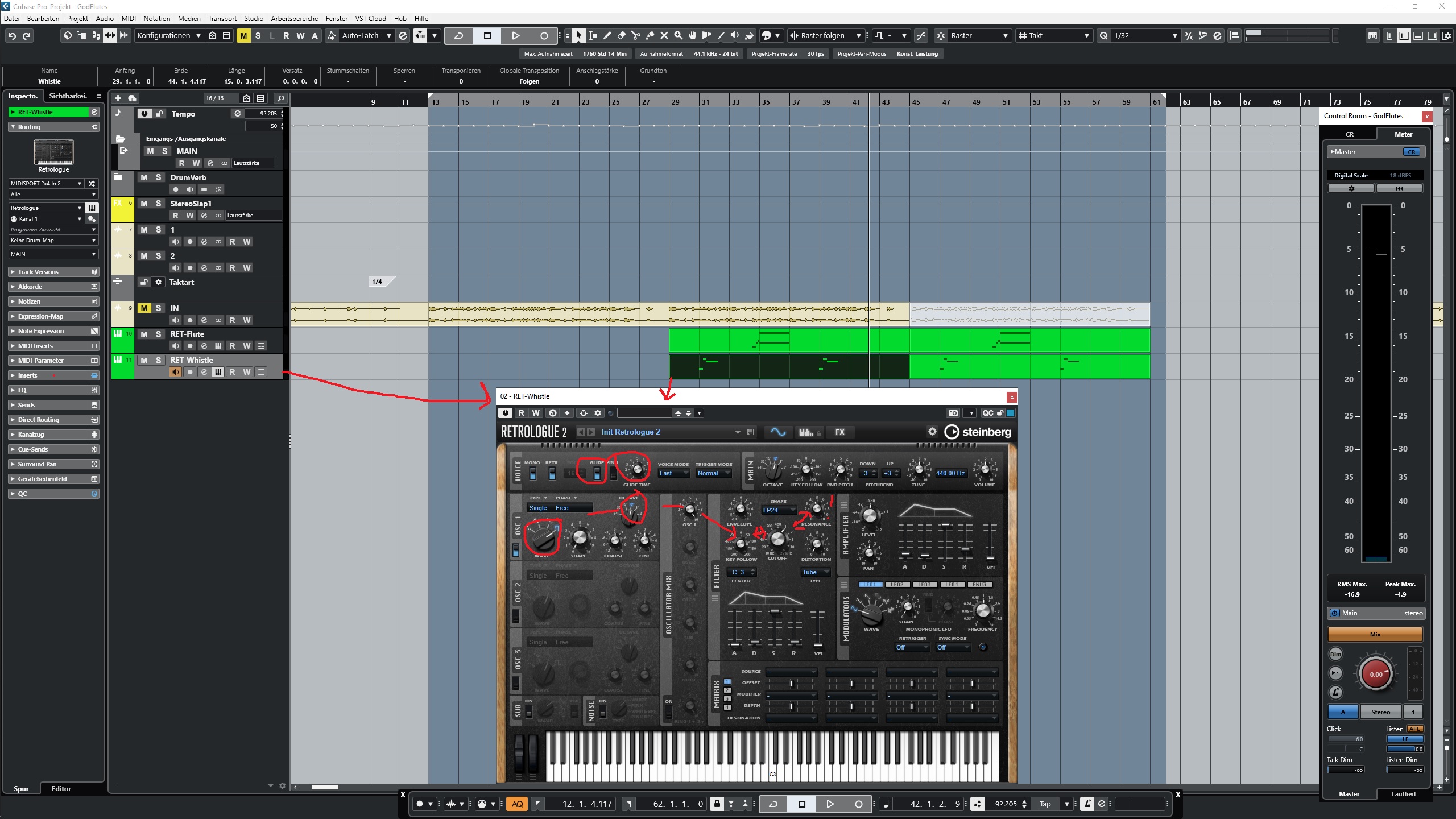

Ich habe das gespielt (mehr schlecht als recht) und dann als Midinoten etwas korrigiert.
Die Synth waren je 1 Instanz Retrologue in Cubase.
Der Retrologue ist da recht universell ausgelegt.
Der eine Synth ist eher wie eine Flöte aufgebaut und der Andere ein Rechteck-VCO, das Filter mit etwas Resonanz, Glide und ein Delay hintenan dazu.
Die Flute ist ein Dreieck-VCO, Filter ganz auf und ein PinkNoise mit einem AD-Envelope dass das Anblasen "simuliert"...
Hier mal die Midi-Noten der beiden Tracks:
Schau' mal ob du die da ziehen kannst...

Mit der Dropbox klappt es nicht aber ich kann anhand des Screenshot schon sehen, welches was ist..
Was mich bei dem ersten Sound so geflaht hat ist dieser crisp Sound der sich nach bitcrush anhört. Ich kenn von meinem Akai S950,wenn man die Samplingrate runter dreht. Dann hört sich das so digital gesmasht an. Ich schätze aber das es hier im Original irgendwie anders gemacht wurde.
