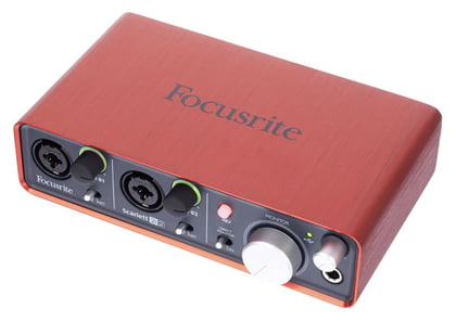

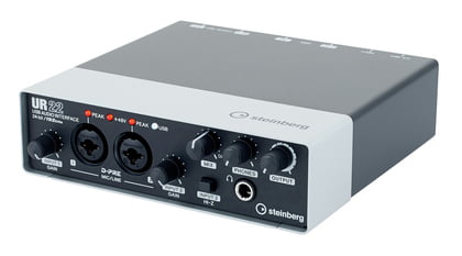

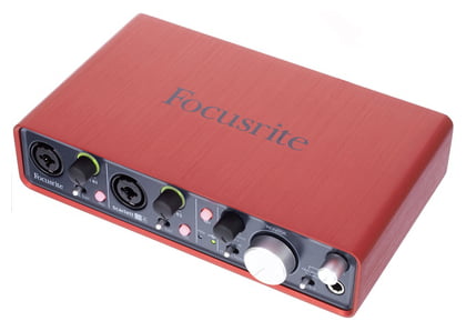

Folgende Interfaces sind empfehlenswert (stabile Treiber und gute Preamps für die Klasse):
- kein Midi I/O
- mit Midi I/O
Da kann man schauen was einem "ausstattungsmäßig" mehr zusagt, einfach bei thomann schauen.
KLanglich sind alle gut, und performen auch stabil am PC wie in der DAW
