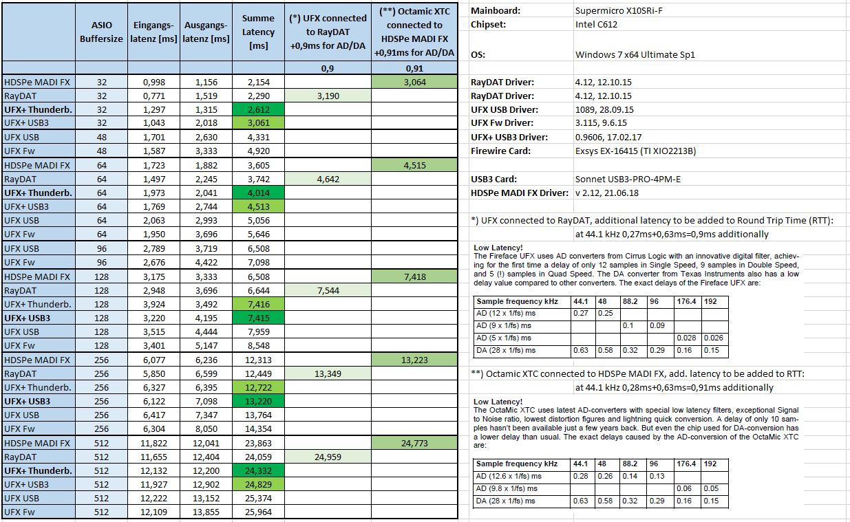

Thunderbolt ist überbewertet so viel mehr bringt das doch nicht, siehe Tabelle unten.
Du müsstest eigentlich mit einem UFX II bestens bedient sein.
Wie ist denn das jetzt mit Deinem PC, letzter Stand aus dem RME Forum war doch, wenn ich mich richtig erinnere, dass der Verdacht besteht, dass der Hauptverursacher für Deine Probleme ist. Hast Du denn nun schon einen neuen PC bestellt ggf in Verbindung mit Recording Interface ?
Ich stelle jetzt übrigens voll auf MADI um mit der HDSPe MADI FX. XTC und UFX+ sind nun über MADI angeschlossen und ich verwende 5m OM4 Kabel, was mir mehr Flexibilität im Abstand zwischen Rack und Rechner gibt.
Die HDSPe hat auch noch den Vorteil vom Treiber her nur dann Rechner Resources zu belegen, wenn audio aktiv ist.
Da die Karte auch einen AES Ausgang hat kannst Du auch locker den ADI-2 Pro in das Konzept integrieren.
Ein vollwertiger FX chip ist auch auf der Karte mit drauf.
Für Dich sollte eigentlich die Kombination AIO / ADI-2 Pro ideal sein.
Ich denke zusammen mit dem neuen Rechner sollte das doch alles abdecken, was Du möchtest.
2343-UFX-UFX-RayDAT-Latencies-v2-jpg

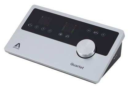

Ich überlege momentan mir das hier zu bestellen, das geht jetzt wohl auch mit Windows 10!?
Ich bin mir nicht sicher aber als ich das letzte Mal Apogee abgecheckt habe hieß es MAC only...

Und jetzt schau mal was RME macht .. MADIface ... 68 Kanäle IN und OUT über USB2.
Und schau nochmal in meine Tabelle.
Du brauchst für die paar Kanäle IN und OUT, mit denen Du arbeiten möchtest definitiv kein Thunderbolt.
Und dann schau Dir die Werte in der Tabelle hinsichtlich RTT Werten an.
Bis 128 ASIO Buffersize liegst Du mit allen RME interfaces, egal ob USB, Firewire, PCIe auf Werten deutlich unter 10ms (6.5 - 8.5 ms). Bei 32 zwischen 2.1 - 3.0ms RTT, egal ob USB, PCIe oder TB.
