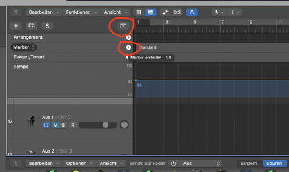

Das Stichwort ist Marker.
Der umständliche Weg:
Globale Spuren ausklappen und mit dem "+"-Button Marker erzeugen.
Ich mache das inzwischen nur noch über Tastaturbefehle.
Öffne mal im Menü > Logic Pro > Tastaturbefehle und gib rechts oben im Suchfeld Marker ein.
Weil ich viel mit dem Laptop unterwegs bin, habe ich mir die ersten 9 Marker (vom Ziffernblock) rüber auf die Zahlentasten (im Buchstabenbereich) gelegt. Mit "ẞ" erzeuge ich gerundete Marker (an ganzen Takten).
Ich nutze auch mal mehrere Marker-Sets in einem Song.
Bei den Listen-Editoren ("D") gibt es auch eine Marker-Liste.
