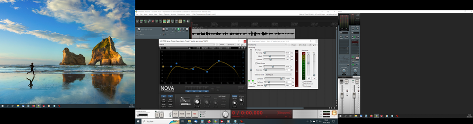

Ich hab es mal mit TDR Nova und Reacomp probiert,Ergebnis habe ich angehangen,hoffe es geht in Deine Richtung.
Hier noch das Preset für TDR Nova,kannste per Copy/Paste einfügen im Plugin:
<TDRNova bandSelected_1="Off" bandActive_1="On" bandGain_1="2.6" bandQ_1="0.65" bandFreq_1="36" bandType_1="Bell" bandDynActive_1="Off" bandDynThreshold_1="0.0" bandDynRatio_1="2.0" bandDynSplit_1="Off" bandDynAttack_1="0.18" bandDynRelease_1="23" bandSelected_2="Off" bandActive_2="On" bandGain_2="-2.2" bandQ_2="1.10" bandFreq_2="223" bandType_2="Low S" bandDynActive_2="Off" bandDynThreshold_2="0.0" bandDynRatio_2="2.0" bandDynSplit_2="Off" bandDynAttack_2="0.18" bandDynRelease_2="23" bandSelected_3="Off" bandActive_3="On" bandGain_3="-4.4" bandQ_3="0.60" bandFreq_3="1025" bandType_3="Bell" bandDynActive_3="Off" bandDynThreshold_3="0.0" bandDynRatio_3="2.0" bandDynSplit_3="Off" bandDynAttack_3="0.18" bandDynRelease_3="23" bandSelected_4="Off" bandActive_4="On" bandGain_4="4.8" bandQ_4="0.43" bandFreq_4="3700" bandType_4="Bell" bandDynActive_4="Off" bandDynThreshold_4="0.0" bandDynRatio_4="2.0" bandDynSplit_4="Off" bandDynAttack_4="0.18" bandDynRelease_4="23" hpSelected_master="Off" hpActive_master="On" hpFreq_master="20" hpType_master="12dB/oct" lpSelected_master="Off" lpActive_master="On" lpFreq_master="20000" lpType_master="12dB/oct" bandGain_wide="0.0" bandDynActive_wide="Off" bandDynThreshold_wide="0.0" bandDynRatio_wide="2.0" bandDynAttack_wide="0.18" bandDynRelease_wide="23" bypass_master="Off" delta_master="Off" dryMix_master="0.0" gain_master="0.0" eqAutoGainParam="On" qualityParam="Precise" channelsParam="Mono" analyzerModeParam="Analyzer: In" displayEqRangeParam="-/+ 12 dB" displayFFTRangeParam="48 dB" sidechainModeParam="Int SC"/>
  • audio_test_with_eq.wav
    697,9 KB
Vielen Dank für deine Mühe Blue-S-Man,
ich habe das mal übergangslos zusammengeschnitten. Da hört man auf jeden Fall wie die Klarheit rein kommt.
  • audio_test_no_eq_and_with_eq.wav
    758,8 KB
Genau und bleibt relativ natürlich dabei.
