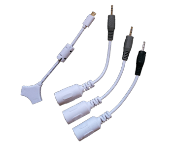

Im USB-Kabel ist ein Teil nur für den Strom zuständig, der Rest fürs Datensignal, es gibt so USB-Y-Verbindungen wie z.B. von Arturia, sowas benutze ich in dem Fall nur für das Gerät, was das Störsignal erzeugt, leider wird dadurch das Störsignal selbst nicht verhindert, weil ich keine Möglichkeit habe, in einen anderen Stromkreis zu gelangen, deshalb hänge ich nur an diesen Teil des "USB-Splitters" meinen Isolator - ergo auch 0 Änderung am Sound, weil das Datensignal unberührt bleibt! Falls du dich dazu entscheidest einen USB-Isolator zu kaufen, dann achte darauf, dass die meisten keine High-Speed-USB-Anschlüsse unterstützen. Die hochpreisigen USB-Isolatoren haben zudem Kompatibilitätsprobleme mit einigen Modellen/Marken, hier zur Not vorher beim Hersteller anfragen!
https://www.arturia.com/images/products/beatstep-pro-replacement-cable-kit/catalog-image.png
Die Palmer Isolation Box PLI-02 ist passiv und schneidet eigentlich nichts hörbar ab! Würde ich sofort wieder kaufen!
