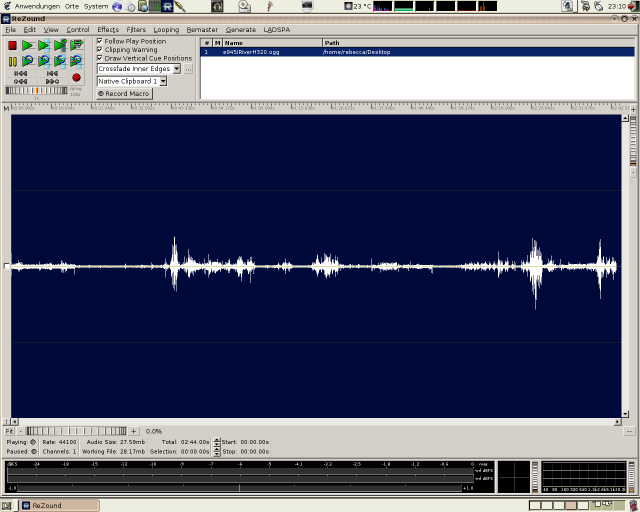

In gewissen Grenzen stimmt das auch. Und so hört sich dann eine Aufnahme mit einem guten dynamischen Gesangsmikrofon (Sennheiser e945) und einem handelsüblichen MP3-Player (I River H320) an:
e945IRiverH320.ogg
Auffällig ist dann doch der leise Pegel und die MP3-Qualität ...
... und die Windgeräusche die sich auch akustisch sehen lassen können.
Man ist also nicht in der Lage, zwischen Mikrofonrauschen, Recorderrauschen und Blätterrascheln zu unterscheiden. Aber mit gutem Willen kann man in den Aufnahmen Schrittgeräusche von Fußgängern hören und auch das oftmals geforderte Laufgeräusch von Fahrradreifen, welches unter Anfängern gerne als vermeintliches Aufnahmequalitätsmerkmal herhalten soll. Und in der Ferne lachen junge Frauen. Dazu dann noch als Zugabe die elektronischen Störgeräusche des Recorders.

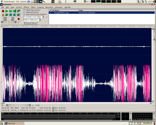

Anhören tut sich das exakt identische Aufnahmeereignis von oben (I River und dem dynamischen [g=116]Mikrofon[/g]), mit dem Fostex FR-2 und den hochwertigen Kondensatormikrofonen dann so:
64UgKM184FR-2.ogg

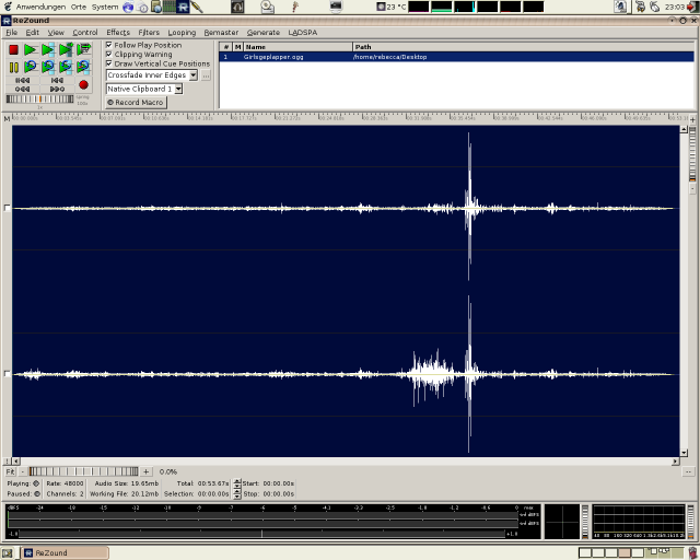

Auch hier (die Aufnahme beginnt wieder mit einem "Plopp", welches als "Klappe" dient) ist auffällig, das der Pegel des Schoeps (obere Tonspur) signifikant leiser ausfällt als die Aufnahme vom Neumann (untere Tonspur). Gut, das Schoeps muß durch einen guten Windschutz und einem Fell "hindurchhören", wohingegen das Neumann "unverfällscht" die Natur aufnehmen kann. Aber zu welchem Preis? Die Aufnahme gelingt nur, wenn es absolut windstill ist.
Der Wind zerstört die Aufnahmesituation vollständig. Die Aufnahme ist völlig unbrauchbar. Dies läßt sich auch in der Abbildung deutlich durch das ansprechen des Limiters des Recorders in der Aufnahme sehen (rote Marker) in der unteren Aufnahme.

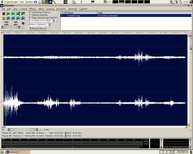

Gut, es gibt technische Hilfsmittel, die einem das Leben erleichtern können (Hochpassfilter). Aber reichen die aus?
Hier die identische Aufnahmesituation mit eingeschaltetem Hochpassfilter des Fostex FR-2.
100HzFR-2.ogg
Die Rumpelgeräusche durch den Wind (rechter Kanal, Neumann KM184) bleiben, aber im großen und ganzen wird es erheblich klarer. Man hört die 2-3 Jährige "Anna-Maria", die Teenager die sie ausführen und Vögel, Flugzeug, Fußgänger mehrere hundert Meter entfernte Enten und die übliche Atmo einer Stadt einschließlich der Bäume, Radfahrer und wer genau hinhört kann über einem längeren Zeitraum das Gesagte der Fußgänger verfolgen.
Richtig gut, wird die Aufnahme also erst dann, wenn einen vernünftigen abschirmenden echten Windschutz benutzt (hier: Rycote Babyball GAG und Windjammer).

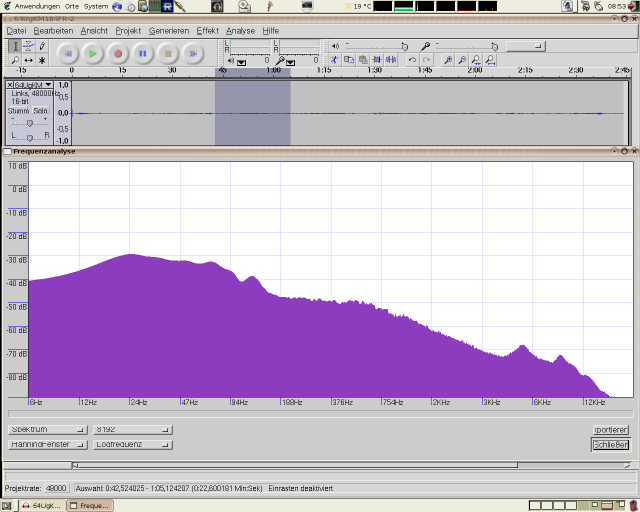

Man sollte sich nicht über die Auswirkungen der Windgeräusche täuschen lassen, wenn man nicht über eine gute Abhörmöglichkeit verfügt, welche bis in tiefe Frequenzen herunter gehen muß, damit diese Windfehler um so auffälliger werden. Stereoanlagen der 80er mögen viele tieffrequente Fehler durchaus überhören, aber es werden immer mehr Audioanlagen mit getrennten Subwoofer auf den Markt kommen, die die Fehler immer offensichtlicher werden lassen.
Man kann das Rumpeln des Subwoofers förmlich sehen.

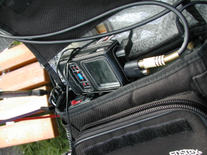

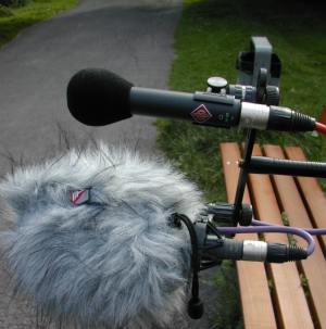

Hier noch einige Bilder von den Recordern und den Mikrofonen. ;-)
(Neumann KM 184 mit "Windschutz" gegen Schoeps CMC64Ug mit Rycote Babyball GAG und Windjammer vs. Sennheiser e945)
(Kleiner I River H320 am Fostex FR-2)
