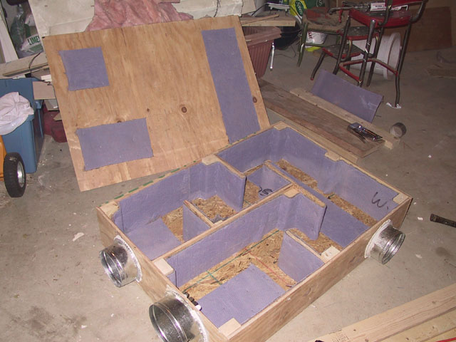

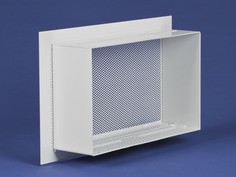

Beispiele für Kabinen-Lüftung. (hätte man auch selbst finden können)

Ich denke, dass es durchaus auch die Alternative gibt, eine entsprechende Belüftung, wie Ari sie gezeigt hat, auch nachträglich einzubauen.
Mit handwerklichem Geschick ist das möglich ohne die Kabine komplett abzureißen (man müsste vielleicht etwas mehr über das Ding wissen ggf Fotos? ):
Unten an einer Seite eine Öffnung zum Ansaugen, in dieser verschachtelten Konstruktion und oben an der gegenüberliegenden Seite den Ventilator in der Konstruktion. Beide Kästen natürlich außen angebracht. Dazu muss man mit einer Säge lediglich die Öffnungen einbringen.
Ist sicher einfacher als gleich zu sagen, geht nicht, abreißen.

Aber du brauchst LUFT! Zumindest eine Öffnung unten UND eine Öffnung oben, damit ein bisschen so etwas wie ein Kamin zustande kommt.
