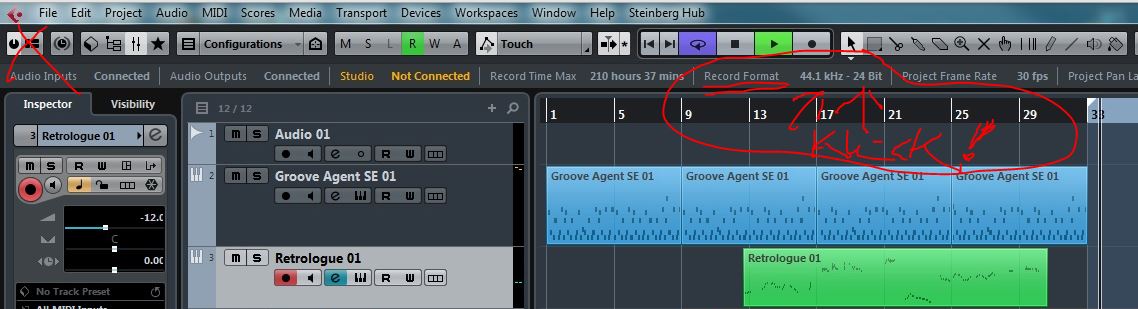

Hab jetzt kein besseresBild da, aber guck mal das hier, direkt unter den Werkzeugen (Zeiger, Schere, Klebe, Transport usw.) kannst du eine zusätzliche Leiste einblenden, dort findest auch die Info zum Projekt, wie eben > Record Format "Bitrate und Sampelrate". Klickst du das an, gehen sofort die Einstellungen dafür auf. Kann man bequem und ohne irgendwelche Vorlagen oder Templates kurz vor dem Auufnahmebeginn gegenchecken, bei Bedarf schnell hier umstellen.
Thema durch. So mach ich das zumindest. Arbeitet jeder ja anders.
Hab jetzt kein besseresBild da, aber guck mal das hier, direkt unter den Werkzeugen (Zeiger, Schere, Klebe, Transport usw.) kannst du eine zusätzliche Leiste einblenden, dort findest auch die Info zum Projekt, wie eben > Record Format "Bitrate und Sampelrate". Klickst du das an, gehen sofort die Einstellungen dafür auf. Kann man bequem und ohne irgendwelche Vorlagen oder Templates kurz vor dem Auufnahmebeginn gegenchecken...

Hatte per kleinem Display unterwegs übersehen, dass er immer nur in 44,1 machen will. Ich selber vertone auch Filme, deshalb stelle ich das genau dort an dieser Stelle jeweils kurz um. Soll er halt ne hübsche Vorlage machen und gut is. Völlig richtig.
