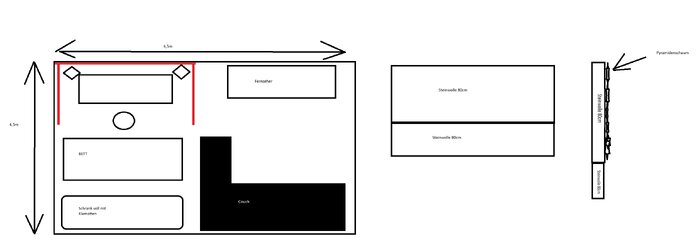

Hi,
ich habe eine kurze Frage.
Siehe Bild, bringt es mir eine Verbesserung wenn ich im rot eingezeichneten Bereich mobile Absorber (1,6m hoch)reinstelle?
es befinden sich 80cm Steinwollplatten im Absorber. Auf Höhe der Sitzposition sind die Absorber mit Pyramidenschaum verkleidet.
Nahfeldmonitore sind kombiniert 8 zoll Monitore und 10 zoll woofer von adam.
Längsbezogen habe ich im Raum vor 10 Jahren 300ms nachhall hinbekommen. Die Ecken kann ich aber jetzt nicht mehr vollstellen. Deswegen frage ich mich, ob so eine halbe Kabine mir die Akustik verbessert?
Der Schrank ist vollgestopft mit Klamotten was einen gewissen Strömungswiderstand bringen sollte.
VG KARATE

ein bisschen was könnte es vielleicht bringen,
das kann man aber nicht beurteilen, ohne den raum auszumessen.

Wenn du keine großartige Erwartung hast: sicherlich. Erwarte kein Wunder.
Die Energie eines Subwoofers wirst du mit deinem Vorhaben kaum absorbieren.

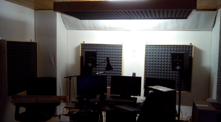

ja sry es waren 8 packs, 2 pro ecke, hab sogar n nbild gefunden :D
im bassbereich war es echt krank gut

Den solltest du vielleicht überdenken ;) Im bestenfall machst du den für deine Produktion einfach aus, beim Musikhören kannst du ihn ja wieder anmachen. Bei 36 Hz hast du eine fette Raummode.
Idealerweise hast du nach deiner Beandlung des Raumes alles zwischen 200- 300 ms Nachhall.
Ich bezweilfe dass du damit Frequenzen <130 Hz großartig absorbierst. Deine 130Hz Mode wirst du vermutlich auch nicht vollständig los.
