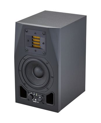

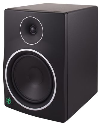

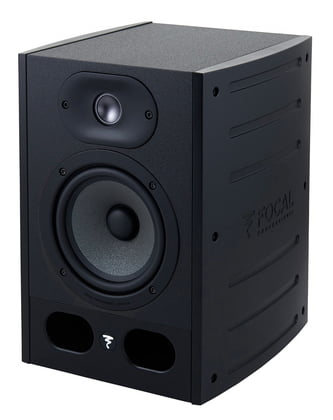

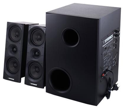

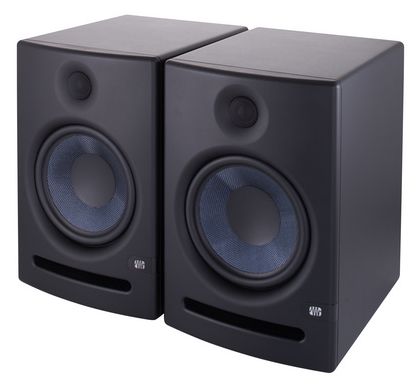

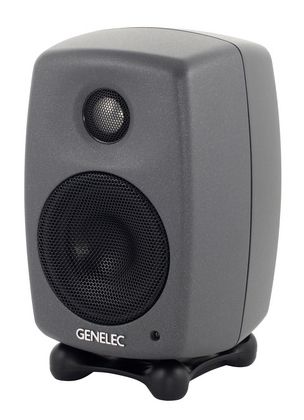

Ein Subwoofer leistet immer etwas mehr im Bassbereich, aber ich sehe nicht ein, was bei Homerecording den Subwoofer relevanter machen soll, als bei "richtigen" Tonstudios. Und weitere Vorschläge im Monitorbereich wären von mir:
Schlussendlich musst du selbst testen und entscheiden, welche dir gefallen und mit deinem Raum gut harmonieren.

Von den Eris 8 habe ich auch schon öfters gelesen.
Da ich die Yamaha schon einmal anhören konnte und sie mich überzeugt haben, werde ich wohl aber vorerst bei ihnen bleiben, solange es keine gravierenden Gründe gibt, die Eris zu bevorzugen! :)
