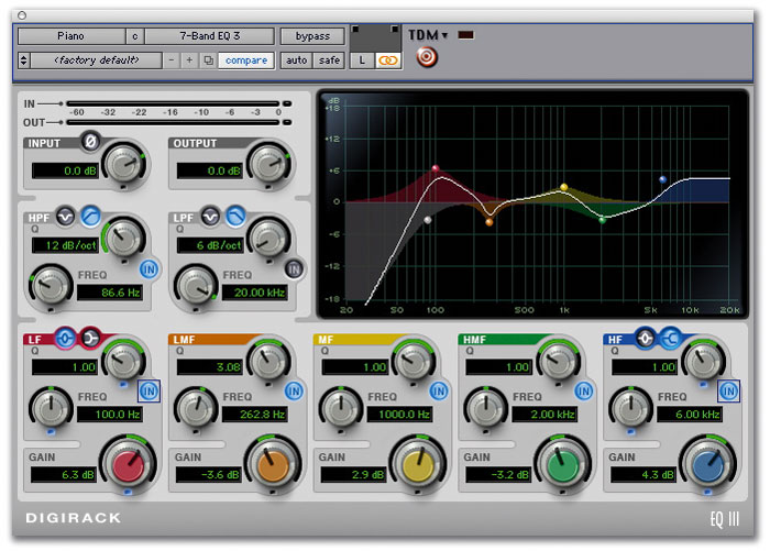

  • beim eq gibts zwei varianten
    bell - wie der name bereits sagt, eine glocke. das heißt, der eq wird in der form einer grocke nach oben angehoben. sieht aus wie ein berg.
    shelf - beispiel von einem 7 band eq. die mittleren 5 lassen sich in bell anheben oder absenken. und die äusserden beiden können zwischen bell und shelf umgeschaltet werden. das heißt der äusserste eq geht nicht wie eine glocke / ein berg wieder nach unten auf null. sondern bleibt oben und zieht sich waagrecht bis 20 k auf dem angegeben pegel.

  • ausserdem ist ein highpass nicht mit dem highcut zu verwechseln. oder sehe ich das falsch?
