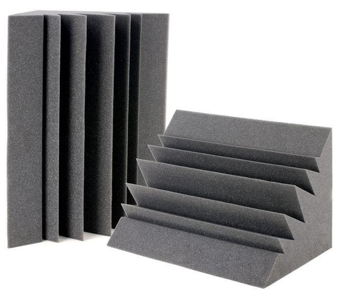

Bei Thomann werden überraschenderweise diese Eckabsorber sogar ziemlich gelobt:
https://www.thomann.de/de/the_takustik_cbt_37.htm
Wenn es bei Dir nicht viel Aufwand sein soll, dann können die vielleicht einen Blick wert sein. Bessere Ergebnisse wird amn aber mit größeren Bassfallen erzielen. Wenn es nur um eine erste "Verbesserung" gehen soll, dann vielleicht auch die Thomann Absorber.
Wie viel Bassabsorber brauch ich bei einem Raum mit 6 Ecken ? Wohl 6, aber die die Aussperrung für die Ecken 5 und 6 sind klein.
Die Absorber ganz oben in die Ecken anbringen, oder auf einer bestimmten Höhe ?
Danke !
Kommt ja immm er auch aufs Budget an.
Ziel sollte sein, diese Bassfallen in den Ecken immer raumhoch zu machen - nach Möglichkeit in allen sechs Ecken, aber du kannst ja auch erstmal mit zweien oder besser vieren anfangen und das Ergebnis erleben.
