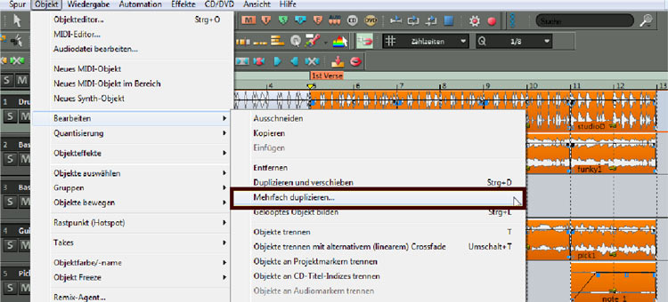

Die ausgesuchten Objekte dupliziert ihr, indem ihr „Objekt“ > „Bearbeiten“ > „Mehrfach duplizieren…“ wählt.

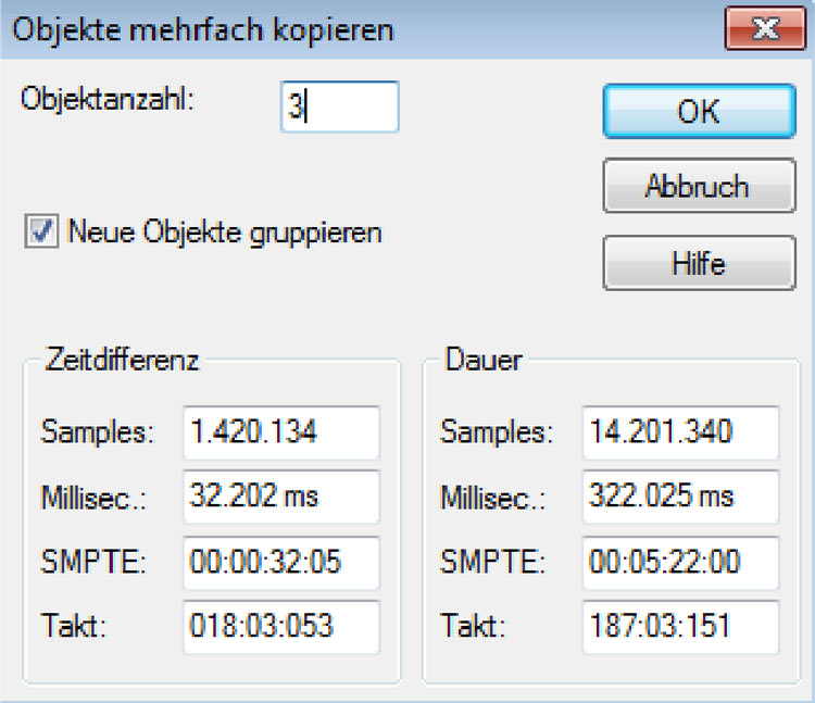

Im folgenden Dialog gebt ihr nun „x“ für die Objektanzahl ein.
Mit „Objekt“ > „Bearbeiten“ > „Gelooptes Objekt bilden“ (Strg+L) wird der rechte untere Anfasser des ausgewählten Objekts farbig. Durch Nach-Rechts-Ziehen an diesem Anfasser mit der Maus erstellt ihr ein Loop-Objekt, das ihr beliebig lange einstellen könnt.
