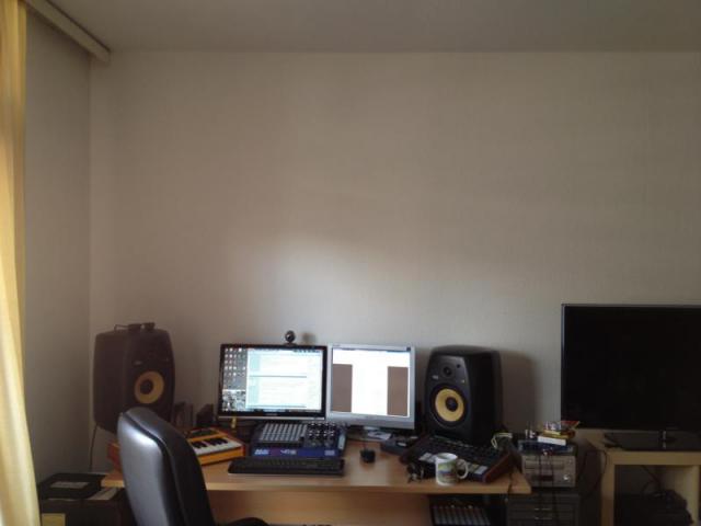

Ich lese hier jetzt schon einges über die möglichen dämmformen, aber für mich ist das ein jungle,
Das Pro blem ist ich habe eine dröhznennden Bass, meine VXT 8 sind auf normal gestellt, könnte den bass halbieren oder auch veirteln, will ich aber nciht, will ihn ja nicht leiser sondern besser und genauer habven.
suche Anleitungen zu DIY basstraps, ich finde mich einfach nciht zurecht, deswgeen einfach mal ein Paar Bilder von meinem Raum, vielleicht kann mir ja jemand was dazu sagen.
Die Wände sind äusserst massiv! Reflektieren also schätzungsweise alles sehr stark.
Falls jemand Zeit und Lust hat mich etwas zu unterstützen wie ich da rangehze würde ich mcih sehr freuen.

naja ein bissl eigeninitiative musst du schon haben... hier im akustiksubforum findest du im sticky ( https://recording.de/Community/Foru...ik/Raumakustik_und_Dämmung/143389/thread.html ) und diversen bauthreads von bender, bert und co eigentlich schonmal ziemlich alles was du wissen musst.
als erstes solltest du mal mit einer sinnvollen aufstellen (raus aus der ecke) und messung anfangen. eine bemaßte skizze ist dann auf pflicht wenn du konkrete tipps zu deinem raum haben willst.

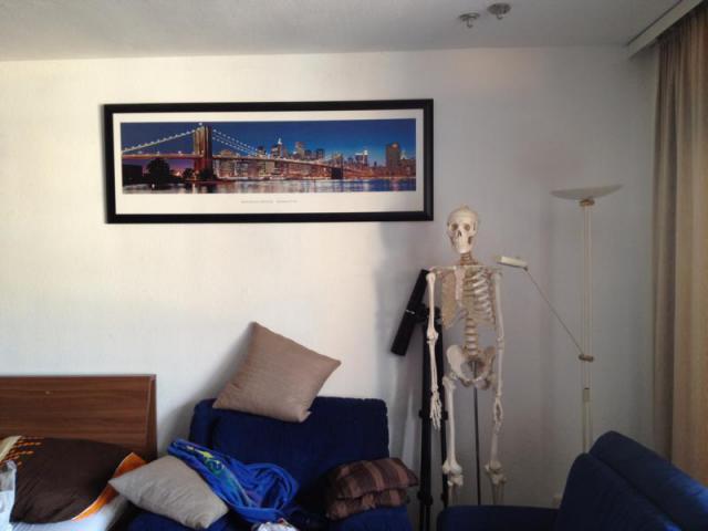

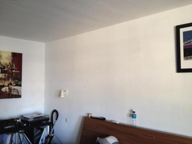

Abgesehen vom Bass finde ich die riiiiiesigen freiliegenden Wandflächen viel tragischer. Das muss ja so dermaßen scheppern da in der Bude. Da jagen sich ja die Flatterechos und stehenden Wellen gegenseitig.
Aber deine Freundin da sieht ganz nett aus. :)

ja als ich gerade etwas mehr geschrieben hatte war ein fehler drinnen mit dem hochalden der bilder und ich musste neu schreiben, deswegen ist es spärrlich ausgefallen, raus aus der ecke ist so nciht möglich, mein appartement ist leider sehr klein.
Habe mich schon eingelesen und mir ist ansich bewusst dass die ecke nix ist, aber kann ich nciht gerade bei der bassdämmung da trotzdem was machen? helmholzresonator und andere basstraps?
dass das stereobild dadurch leidet ist mir klar, aber ist die position so nachteilig dass ich einfach pech gehabt habe und garnix sinn hat?

Würd ich so sehen, ja.
Umräumen geht eigentlich IMMER. Ich habe noch keinen Raum gefunden/gesehen, bei dem das nicht möglich ist, "etwas" auf die Akustik zu achten und alles anderen darum drumrum aufzubauen.
Eigentlich hast du deinen Übeltäter auch schon gefunden:
Du hast Bassprobleme.
Du sitzt in der Ecke.
Wenn du letzteres änderst, wirst du auch weniger Sorgen mit dem Problem haben.
Und das ohne aufwändige oder kostenintensive (fragwürdige) Maßnahmen.

boxenabstand zur wand ist wohl das schwierigste, aus der ecke hab ich sie jetzt raus, mehr als ein meter abstand zur äußeren linken box, aber die hintere wand ist ein problem, ich habe den t isch jetzt in den raum reingezogen, aber viel mehr ist nciht drinnen , der boxenabstand zur wand beträgt jetzt 20cm
in kleinen räumen ist es ohnehin meist besser die lautsprecher sehr nahe an der rückwand zu positionieren.... nur wenn man sie weit weg (mehr wie einem meter) von der wand wegstellen kann hat das vorteile.
Zwischenfrage: Woher hast du das Skelett?
ebay, 80 euro, ich studiere medizin
wenn du den container zwischen schreibtisch und fernseher auf die linke seite des tisches gibst, dann kommst du den ziel einer symmetrischen aufstellung schonmal weiter.
die lautsprecher solltest du auf ständer hinter den tisch (also mit diesem richtung raummitte rücken) platzieren. so hast du fiese resonanzen und reflektionen vom tisch und ein zu breites stereobild.

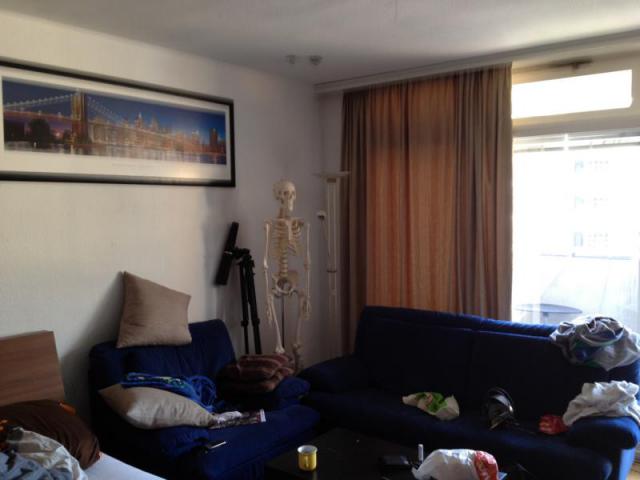

kannst du einen schrankteil opfern? (sprich freimachen, tür aushängen)
den stehenden expedit zu den turntables, die turntables zum skelett, das skelett wo der stehende expedit war... und schon haben wir 3-4 ecken frei. der couchstuhl müsste dann aber evtl. raus...
alternativ/zusätzlich kannst du die kante zur decke benutzen für abersorber.
