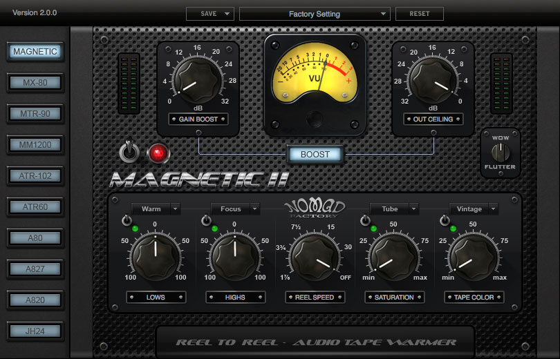

Ich persönlich bin absoluter Fan des Nomad Factory Magnetic II Plugins.
http://nomadfactory.com/products/magnetic_II/index.html
Magentic 2 ist eher als Effekt zu sehen aber keine ernstzunehmende Tapesim und macht bei mir (mit ein paar anderen Nomad plugs) nur Probleme. Für maximale Flexibilität würd ich auch U-he Satin empfehlen. J37 hab ich seit dem nicht mehr angefasst.
