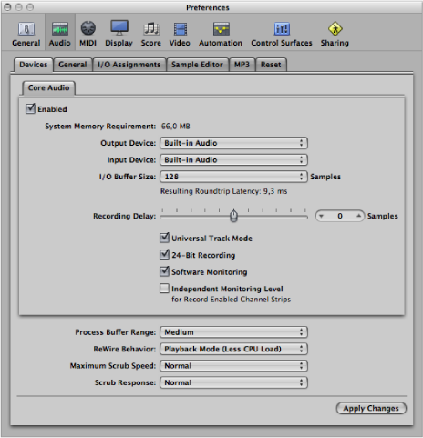

Also ich hatte das Problem vor einiger Zeit auch mal.
Ich hab dann in irgendeinem US-Forum gelesen, dass es an der Aufnahmeverzögerung (Recording Delay) liegen kann. Als ich diesen Wert auf 0 gesetzt habe (vorher irgendein anderer Wert) ging es Problemlos. Vielleicht hilft es ja. Wie und warum da jetzt ein Zusammenhang besteht kann ich nicht sagen. Bei mir hat es jedenfalls geholfen.
ich zeichne auf eine ext. Festplatte auf.
Wie ist die formatiert?
Magst Du mal ein paar Systemdetails verraten?
Clemens
ich hab also den Wert der Aufnahmeverzögerung verändert. Bei Werten unter 500ms hat sich die Wellenform unmittelbar nach der Aufnahme wieder automatisch dargestellt.
Keine Ahnung was das soll... und vor allem auch keine Ahnung was die Aufnahmeverzögerung bewirkt?

Aha. Du fragst Dich jetzt also nicht im geringsten, wie es zustandekam, dass Logic bei einer Aufnahmeverzögerung von über einer halben Sekunde steht?
Oder hältst Du das auch für einen Bug?
Ich finde es gar nicht mal so schlecht, dass dann die Wellenform nicht direkt angezeigt wird - so hat man eine Warnung dass irgendwas nicht normal läuft.
Ich will hier keine Bugs schönreden. Bugs gibt es überall - in jeder Software.
Aber ich halte es für das Wichtigere, dass Deine Verzögerung jetzt auf dem (hoffentlich) richtigen Wert steht.
Clemens
Aha. Du fragst Dich jetzt also nicht im geringsten, wie es zustandekam, dass Logic bei einer Aufnahmeverzögerung von über einer halben Sekunde steht? Oder hältst Du das auch für einen Bug? Ich finde es gar nicht mal so schlecht, dass dann die Wellenform nicht direkt angezeigt wird - so hat man eine Warnung dass irgendwas nicht normal läuft. Ich will hier keine Bugs schönreden. Bugs gibt es überall - in jeder Software.Aber ich halte es für das Wichtigere, dass Deine Verzögerung jetzt auf dem (hoffentlich) richtigen Wert steht. Clemens
interessantes Vote @clemens - ich habe auf jeden Fall diesen Wert nicht verändert oder auf 1000ms eingestellt. Wie ich bereits erwähnt habe entzieht sich der Sinn dieser Einstellung meiner Kenntnis und ich habe weder in deinem Beitrag noch in einem anderen einen Hinweis gelesen was der Aufnahmeverzögerungswert für einen Zusammenhang mit der Wellenform Darstellung haben soll. Im Gegenteil: Vielerorts lese ich fragendes Erstaunen über diese Zusammenhänge.
Was hast denn Du für konkrete Erklärung? Offenbar kennst Du Dich damit aus... aber hast nichts Konstruktives darüber geschrieben.
Zumindest nicht absichtlich. Das glaube ich Dir gerne.
Ich interpretiere das "Verweigern" der Wellenformdarstellung als einen hilfreichen Hinweis, dass die Aufnahmeverzögerung in den timingrelevanten Bereich wirkt.
Bei mir ist die Angabe übrigens in Samples und der Grenzwert ist 400 Samples (bei 44,1 KHz macht das 10ms). Das ist auch kein Wert, den man bei einem normalen Audiointerface und normaler Anwendung einstellt.

danke... korrekt es sind natürlich Samples nicht ms. Ich betrachte dieses Thema demnach als erledigt. Gruss Papcom
