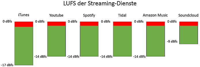

hab da mal eine Frage, hab da mal gelesen, die gesamt lautstarke sollte bei - 14 db LUFS sein, da es am sonsten in den Streaming Portalen lauter oder leiser gemacht wird, ist das richtig so? Was ist denn das genau LUFS?

Brauchst du nicht drauf achten. Die Streamingdienste ziehen das nach ihren Vorgaben mit deren Algos eh nochmal automatisch hin.
Mach den Track grob so laut, wie er dir gefällt. Wenn dieser über die Zeit in der Lautstärke schwankt, passt du es halt dort an und gut.
soundcloud passt auch nichts an. da kannst du gas geben.

Moooment! Selbstverständlich muss man je nach Plattform oder Medium auch auf die LUFS achten, aber zuerst kommt der Song (mit der erwünschten Dynamik) und so ziemlich am Ende der Produktion dann die LUFS (soll heißen, die Anpassung an die LUFS ist Sache des Masterings und nicht Teil des Mixings). Timo Krämer hat dazu, wie ich finde, ein sehr informatives und ebenso fundiertes Video erstellt:
Entscheidender für die empfundene Lautheit eines Songs sind allerdings nicht die LUFS, sondern der Crest-Faktor. Je nach Genre kann der höher oder muss niedriger sein, da: Hoher Crest-Faktor = geringere Dynamik):

fürs protokoll: zusätzlich verwirrend ist der umstand, dass manche plattformen mit ihrem regaining zeitnah hinterherkommen, und andere nicht.
youtube z.b. ist bis heute immer noch verblüffend oft kraut und rüben, und die einzig logische erklärung scheint, dass regain mancherorts schlicht noch nicht angewandt wurde.

„Wenn du mithalten willst mit den anderen, dann mastere nicht auf -14db LUFS …und auch nicht auf -11db LUFS"
Wenn ich das richtig verstanden habe, dann ist das doch schnurz, weil der Crest Faktor bestimmt, wie ich es wahrnehme und die streaming Dienste sowieso alles auf ihre Lautheit bringen.
