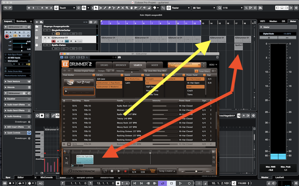

Hallo beisammen und frohe Ostern,
bitte entschuldigt die "dumme Frage", aber mit Midi hab ichs nicht so ...
Ich probiere gerade ein bisschen herum und bastle mir eine Groove mit ezDrummer.
Wenn ich mir einen ez-Schnipsel direkt in die DAW Spur ziehe (gelb) bekomme ich die entsprechenden "Midi Events" in meine Drum Spur - passt und so kenne ich das.
Wenn ich vorher ein paar Schnipsel innerhalb des ezDrummer Editors zusammen bastle (rot) und dann hoch ziehe wird zusätzlich eine SysEx Spur angelegt... was macht die denn und wozu ist diese da ?
Dank Euch schonmal.
Gruß
Rudi
Das könnten die Daten sein die das Samplesetup, also quasi das Programm oder die Programmparameter, beeinhalten.
Hi,
möchte an dieser Stelle auch nur "Danke" sagen. Ich hatte das Gleiche immer auch bei Addictive Drums und hatte mich damit abgefunden, diese "leere" Spur einfach zu löschen. Mit der o. g. Einstellung ist jetzt aber auch dieses Problem erledigt. Sprich das gilt für alle Situationen, wo eine MIDI-Datei in Cubase geladen wird, ob über Importieren oder aus einem VSTi heraus. Perfekt.
