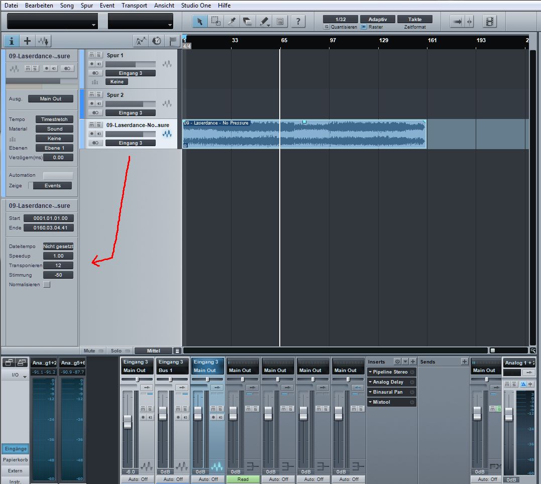

Also zumindest geht pitchen von Audiomaterial sehr komfortable. Es wird nämlich so gehändelt wie auch Midimaterial. Es wird im "Inspector" einfach transponiert. Also unhabhängig von der Geschwindigkeit der Audiospur, wird diese einfach um ganze oder halbe Töne (Transpose) oder um Cent (Stimmung) getuned.
Somit heisst dieser Vorgang genau genommen nicht Pitchen. Sondern Pitch-Shifting.
Wenn man sich die bösen Versinger des Musikers einzeln rausschneidet, kann man eben einzelne Wörter so wieder recht schnell gerade-rücken.
Und da befindet sich der Bereich.
