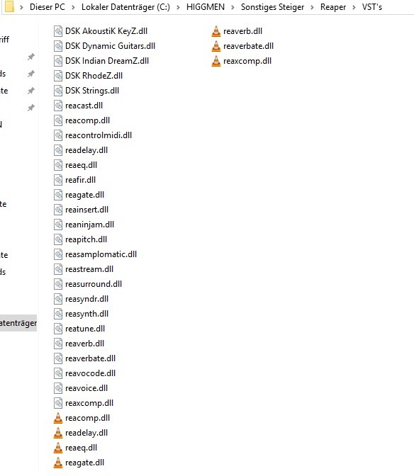

In Deinen VST Ordner, den Du angelegt hast kopierst Du nicht alles rein, was Du runter geladen hast. Da nir die dll Dateien. Mehr brauchst Du nicht. Das sind die VST‘s. Und den Ordner von Dir mit den dll Dateien dann auswählen und auf durchsuchen. Dann läd es die VST‘s in Reaper und werden Dir auch angezeigt.
sorry, noch mal für doof, bitte...
Hab jetzt diesen Ordner mit den dll Dateien (?) angelegt
Bei Reaper markiert und ok.

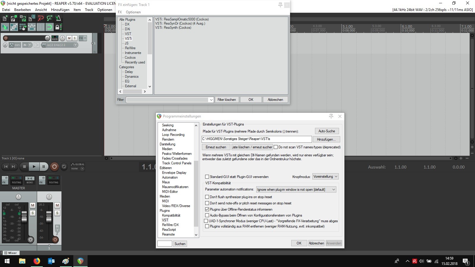

Da finde ich das, bzw. nicht die heruntergeladenen Dateien:
Die gehören doch zu Reaper!?
Vielleicht habe ich beim Anlegen des Ordners einen Fehler gemacht (Herunterladen/Ort/kopieren der Dateien etc.)
Geh mal auf Instrumente ob die da angezeigt werden. Wenn’s net musst Du den VST Ordner noch mal durchsuchen. Ganz wichtig: Nach dem Durchsuchen auf OK und nicht einfach das Fenster zu machen! Du hast da wirklich nur die dll Dateien der VSTi‘s rein kopiert?

Der Pfad scheint in REAPER VST´is zu heißen wohingegen dein Ordner auf der Platte VST´s heißt. Ist das richtig? Wenn ja ist klar, weshalb REAPER die Plugins nicht findet.
Wenn beide Pfade identisch sind probiere mal "Liste löschen/erneut suchen".
Oh ja, ich sehe gerade in Deinem Screenshot aus Beitrag #9, dass Dein in Reaper angegebener Pfad anscheinend (so genau kann man es nicht erkennen)
/blablabla/VST'is
heißt. Mit Apostroph. Und in dem anderen Screenshot heißt er VST's (auch mit Apostroph). Das kann schon nicht gehen.
Mach mal einen Ordner
/blablabla/VST
für die Effekte und einen weiteren
/blablabla/VSTI
für die Instrumente. Du kannst auch die bestehenden Ordner entsprechend umbenennen. VST und VSTi müssen nicht in getrennten Ordnern sein, ist aber übersichtlicher so.
Lass mal den Quark mit dem Apostroph weg, das ist sowieso falsch geschrieben und außerdem fehlerträchtig, schon weil man es leicht falsch liest (was dann zu solchen Fehlern führt). Dann gibst Du diese beiden Pfade mal in den VST Settings von Reaper an (beide Pfade mit Semikolon getrennt) und scannst nochmal alles. Wenn es dann nicht geht, ist Dein Rechner kaputt. :)
