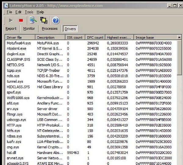

Hier mal die Auswertung der Latenzüberprüfung:
Dabei habe ich eine 50% höhere CPU Auslastung wenn Latencymon an ist....

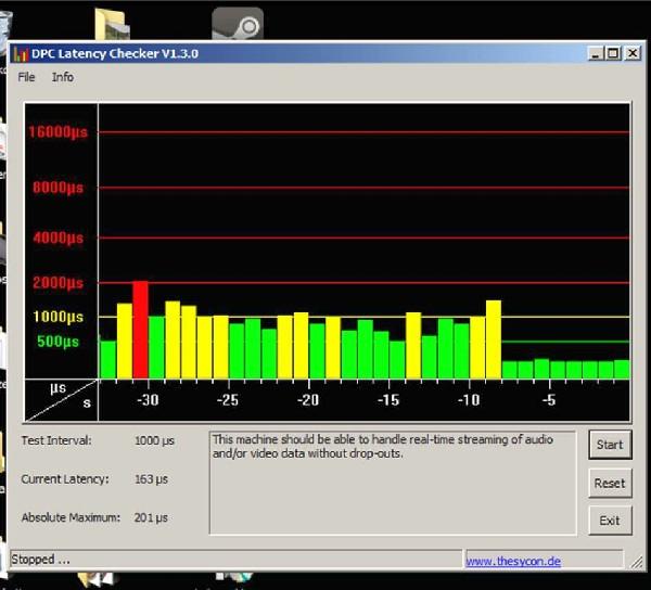

Hier mal der DPC Checker:
Man erkennt deutlich wo ich die Soundkarte ausgeschaltet habe.
