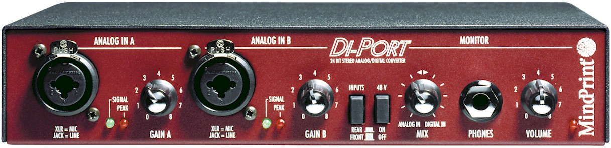

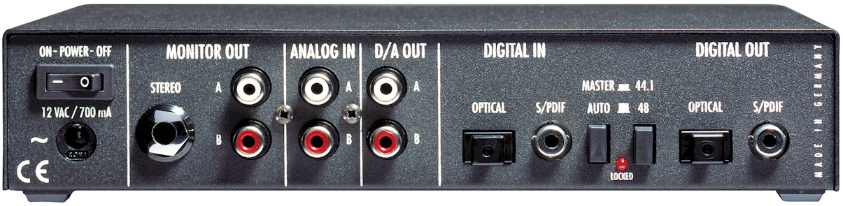

Dieser Roland UA-1010 da wurden die SPDIF-Anschlüsse erwähnt, da kann ich also mit Adapter Mics anschliessen?
Naja, man benötigt dazu eine SPDIF Einheit.
Zum Beispiel ein Mindprint DI-Port kann die Lösung sein. Den gibt es immer mal wieder auf eBay. Wird leider nicht mehr hergestellt, ist aber sehr solide.
http://www.mindprint.de/cms.php?scr=products&mode=1&r=p&pr_kat=3
