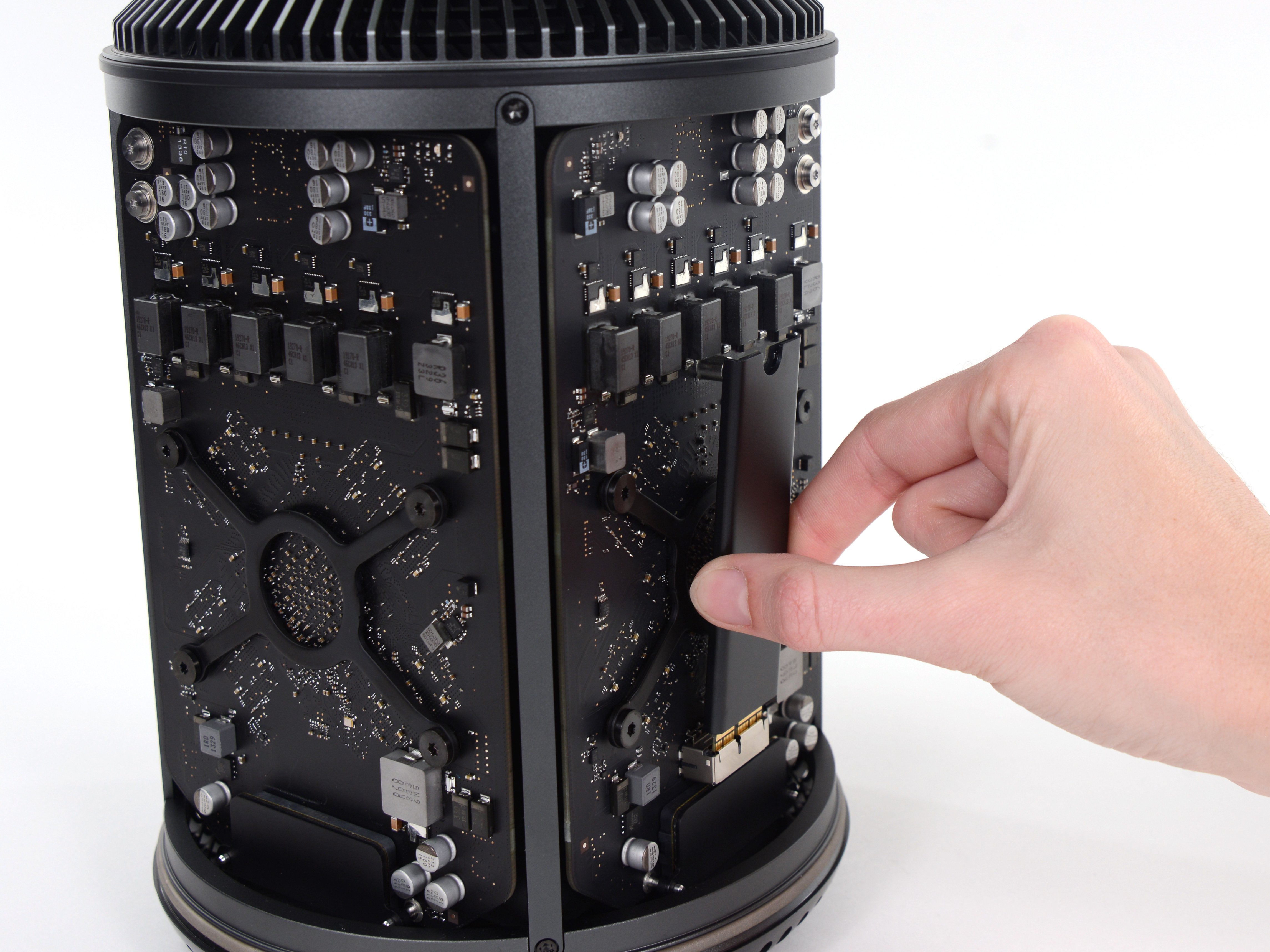

Wir haben 2 Mac Pros Late 2013 mit maximalem Ausbau. (10 Core, mit max Cache und Hz von Intel), 128 und 64 GB, 4 TB ssd & dual D700 Graka) Auch wenn einige hier die Nase rümpfen: Das System läuft schnell, ultrastabil und (nahezu / meistens) geräuschfrei. Auch die größten Orchesterprojekte mit 100 Tracks + bei 96 kHz laufen problemlos...
Aber zum Problem: Ich wollte unsere Kisten updaten auf das neue Monterey. Offiziell werden die Mac Pros klar supported (übrigens ein Rechner aus 2013... das finde ich schon OK) ABER: Die Installation brach immer an der gleichen Stelle ab. Nach vielen, vielen Stunden Ursachensuche im Netz - wo es fast nichts gibt, es läuft sonst wohl alles gut - stellte sich heraus, dass für dieses Update die Originalfestplatte benötigt wird. Auf der kann man dann Monterey installieren, dann den Rechner wieder auseinanderbauen und die neue Platte wieder zurückeinbauen und dann erst kann man es von einer externen Platte installieren. So ein "Scheiß". Warum und warum steht das nirgends. Zum Glück hatte ich noch die Originalssds... Also wieder ran an den Speck. Stunden verloren mit so etwas nervt...

Aua! Also man kann das EFI nur updaten, wenn eine von Apple zertifizierte SSD drin ist - mannmannmann, die lassen sich aber mittlerweile auch echt keine Haken und Ösen mehr entgehen. Aber anscheinend geht mit dem entsprechenden EFI dann ja auch immerhin das Update von einer anderen SSD.
Vielleicht wärste besser gefahren, wenn du dir ein EFI Update vom dosdude o.ä. geholt hättest. Dem Rechner macht das nix.
@Sascha Franck: Keine Ahnung was dosdude ist. Aber ich habe nirgends ein Monterey EFI zum Download für den Mac Pro gesehen. Mittlerweile habe ich es geschafft. Inklusive Raus- und Reinschrauben von alten ssd… Ich kann das immer noch nicht glauben. Ich glaube allerdings nicht, dass das absichtlich ist, sondern ein ganz fieser bug…
