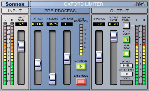

Ich bin nämlich zurzeit dabei mich mit Plugins zu beschäftigen und dort kommt auch die dB Anzeige vor.
Es geht darum, dass das Plugin 2 Anzeigen für dB hat.
Einmal der [color=#red]Input Gain[/color] und der [color=#blue]Output Level[/color].
Was genau ist jetzt der Unterschied zwischen Input und Output dB?
Dazu habe ich mal ein Bild hochgeladen
Wie man erkennen kann geht die Anzeige vom Input Gain bis +18 dB.
Und beim Output nur bis +6 dB, wobei der rote Balken bei 0 dB stehen bleibt.
Um eine gute Aufnahme zu kriegen sollte doch 0 dB nicht überschritten werden, was ist aber wenn man bei Input höher als 0 dB kommt? Ist die Aufnahme dann nicht verzerrt?
Ich verstehe nicht ganz genau was der Unterschied zwischen Input und Output dB ist.
Kann mir jemand das genauer erklären?
InputGain ist das was ankommt, wenn das VST durchgeackert wurde, via Limiter/Kompressor, dann gibt es wiederum Gain raus, das ist dann der Outputgain.

Ich kann verstehen, dass das verwirrend ist. Digitale Overs sind kein triviales Thema. Je nachdem wie ein Plugin programmiert wurde, sind Pegel über 0 dBFS erlaubt bzw. erzeugen keine Verzerrung. Die Daten werden intern anders gespeichert, sodass ein Überlauf od. Clipping quasi nicht stattfinden kann. Ich würd's trotzdem vermeiden. (Interne) Pegel über 0dBFS machen (für mich zumindest) keinen Sinn.
Wenn das Input Level Meter mehr als 0 dBFS anzeigt, dann ist deine Aufnahme nicht zwangsläufig verzerrt. Das heißt im Grunde nur, dass dieses Signal, sollte es so zu einem DA Wandler geschickt werden, verzerren wird. Ein AD gewandeltes Signal ohne nachträgliche (digitale) Verstärkung kann die 0dBFS nicht überschreiten.
Das Output Level Meter beim dem Oxford Limiter soll - bei aktiviertem "Recon Monitor" Button - auch Intersample-Peaks darstellen können. Das sind - grob gesagt - Verzerrungen, die eine DAW nicht anzeigt, ein DA Wandler aber trotzdem produzieren kann. Von daher sind es sozusagen Vorhersagen bzgl. der DA-Rekonstruktion. Und ohnehin sollten Pegel gerade "hinter" dem Limiter, der ja häufig das letzte Glied in der Kette ist, die 0 dBFS Marke nie erreichen.
Also darf der Input Gain ruhig höher angesetzt werden als 0 dB ohne zu verzerren,
nur beim Output sollte es bei 0 dB bleiben?
Wo kann man dann jetzt bei Cubase erkennen, ob meine Aufnahme übersteuert ist?

Zu dem oxford limiter soweit ich es weiss.
Der input meter bezieht sich wohl auf einen Referenzpegel. Du hast dort die Möglichkeit den input mit bis zu 18db zu boosten. Du hast bei diesem Limiter keinen threshold sondern eine Inputverstärkung, vielleicht so ähnlich wie bei einem 1176 Kompressor. Das heiss beim Sonnox Limiter das wenn beim input Meter du nicht die 0 dbr erreichst auch keine limitierung statt findet. Ab 0dbr orange fängt der Limiter an zu arbeiten. Ich hoffe du verstehst was ich meine.
So nun zum Ausgangmeter der sich auf dbfs bezieht und somit 0dbfs die oberste Grenze darstellt. Die 6 dbfs die du siehst stehen für die overs und dafür steht der Recon Meter (reconstraction) button rechts onen. Das heisst wenn du z.b. 2 samples peaks bei -0,1dbfs hast dann würde die rekunstruktion der Audiowelle im Audiowandler über 0dbfs steigen und somit auch clippen, und dort zeigt das +db metering den Wert an.
