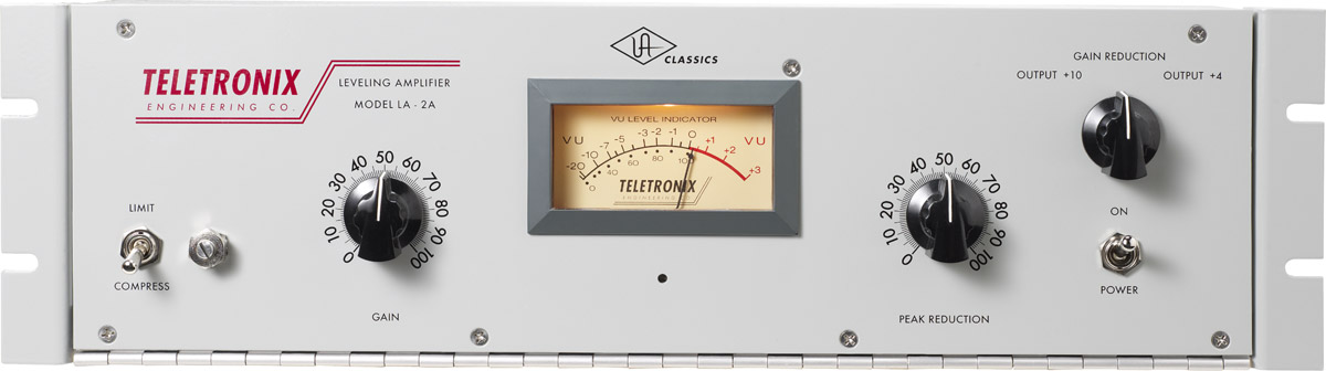

Der da hat auch keinen (den Schalter mal ausgenommen):

@Guitar_TT: na der Regler "Peak Reduction" ist in deinem Fall wohl sowas wie Ratio würde ich annehmen.

Bäh, was ist das denn für ein Billigding? Voll die farblose GUI und dann noch so wenig Schalter und Drehknöpfe. Der hat wahrscheinlich nicht mal einen externen Sidechain, ist das VST3? Nee, so kann ich nicht arbeiten! :D
Das ist doch auch nur eine Werkzeuglade.
Sieht man am Scharnierband untenrum ;-)
"The amount of compression, as well as the compression threshold, is controlled by the
“Peak Reduction” potentiometer. This potentiometer controls the gain of the side-chain
circuit. The greater the gain of this circuit, the lower the threshold and the greater the
amount of compression will be. Many modern limiters and compressors allow for the
direct adjustment of the threshold. Other units such as the 1176LN use a fixed threshold
and provide an input level control, which adjusts the signal level before it is applied to the
compression circuit. In contrast, the LA-2A, while also having a fixed threshold,
does not control the input level, but rather controls the amount
of side chain gain applied to the input signal."
(Aus der Bedienungsanleitung).
