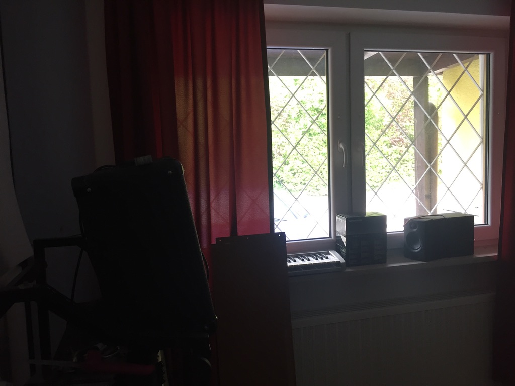

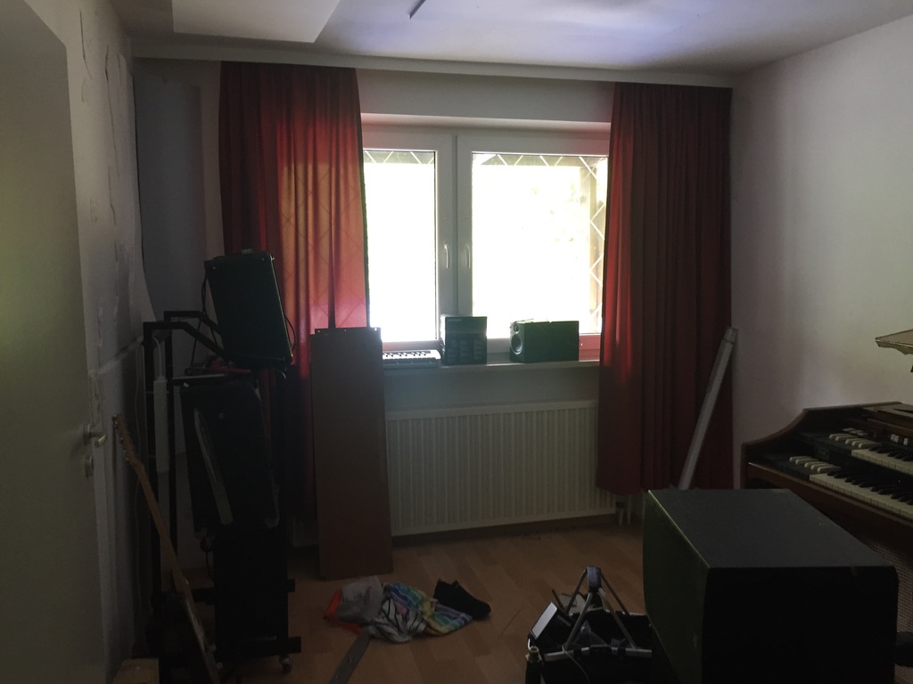

ich bräuchte einen tipp. Messungen mit REW usw. kommt später. Es geht nur um das grundsätzliche.
Raum 5 m lang 3m breit 2,40 m hoch
Ist grad im umbau.
Kommen nur die hammond mit leslie, 3 guit und 1 bass mit kleinen amps rein.
3 möglichkeiten.
A so lassen,
B tisch quer also wo jetzt die hammond steht.
C tisch gegenüber ans fenster.
Der grund der änderung, mir würde B und C (fenster) besser passen für die aufnahmen.
Also die hammond und gitarren da hinstellen wo jetzt der tisch steht.
Wenn wer reingeht sind die instrumente geschützt und kabel etc....leute kugeln ned in den raum ;-)
Vielen dank für eure antwort.

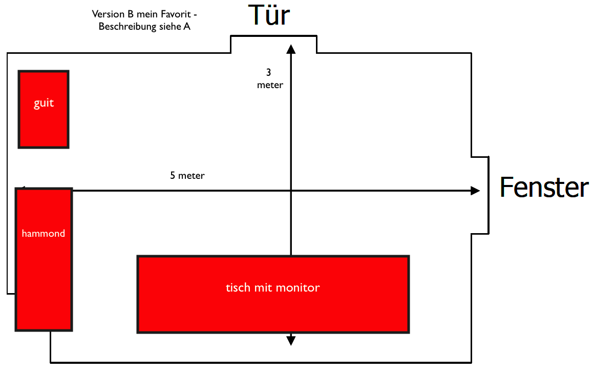

Mach mal bitte eine Draufsicht vom Raum, Skizze.
o.k. Danke mir wäre B am liebsten, bloss das zimmer ist nur 3 m breit. ich spele keys VST plug am Pult siehe fotos
Hammond nehm ich mit mikro auf. für die anderen instrumente habe ich eine band die das einspielt.
guit mach ich nicht viel, bloss für zusatz, genauso der
bass und vlt. mal backvocals. reicht das apollo interface.

ist diese Ecke da links unten wirklich so? auf den Bildern sieht das nicht so aus?
wie meinst du das links unten, check ich nicht
links unten... :)
ach so, nein das ist ein rechteckiger raum hier das bild dazu. das ist der ist zustand, ich weiß es wäre optimal wie es ist nach den berechnungs grundlagen richart bolt etc. es ist nur so, daß ich mich "eingeeng" fühle, darum hätte ich den tisch mit den monitoren auf der langen seite 5 m.... wie auf der skizze B. der nachteil der raum ist nur 3 m breit. absorber etc. wäre kein problem, ich kann das zimmer voll machen. aber ich denke das ist nicht sinn und zweck der übung....für dein hilfe vielen dank, vlt. kann ich was gutmachen bin informatiker lg

hier nochmals die maße
Symmetrie ist eine wichtige Basis.
Deswegen ist das hier schlecht:
Du hast da links neben dir wenn du vor den Boxen sitzt nur einen kurzen Wandstreifen bis zur Tür.
+ Fenster und Heizung nicht frei zugänglich ist immer kacke.
Das hier geht nicht weil du wieder links neben dir zu wenig komplette Wand bis zum Fenster hättest + direkt hinter dir die Tür die sich im Erstreflexionsbereich befindet und dann nur ganz knapp hinter dir ist.
Tür im Rücken ist auch kacke.

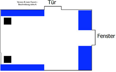

Optimal gibt es in deinem Raum nicht, aber ich würde das machen.
Rechts neben dir hast du genug Wandfläche um Symmetrie zwischen links und rechts zu haben.
Zwei Nachteile sind dass du nicht die komplette Rückwand zur Verfügung hast um zu absorbieren + das Fenster dann wieder im Erstreflexionsbereich. Aber das Fenster ist hier ja ein paar Meter hinter dir und man kann da immer so Art "Fensterläden" Absorber bauen die man einfach vorklappen kann.

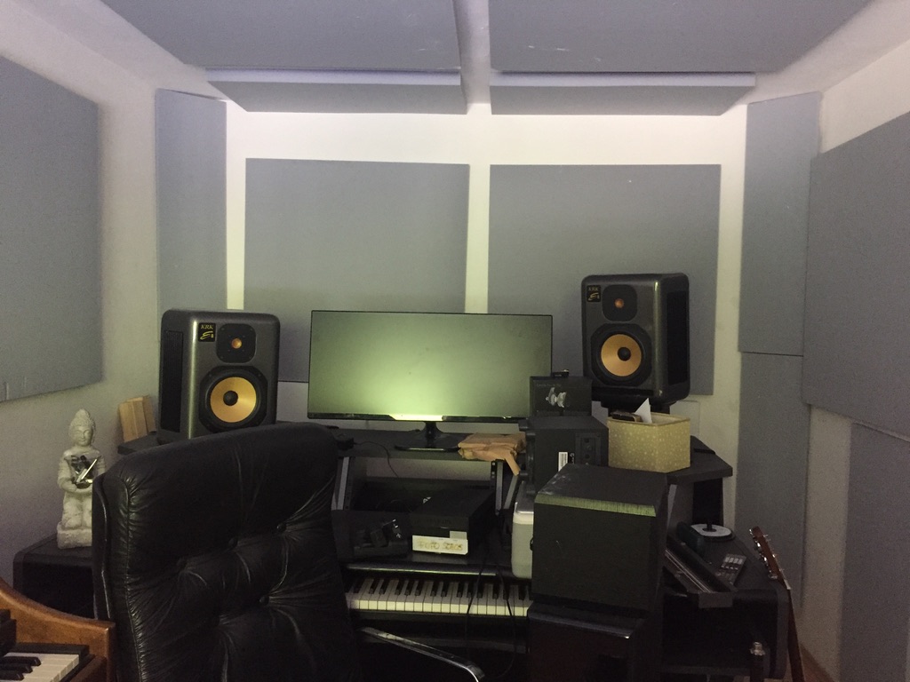

Kannst Du mir nochmals helfen. Ich habe sehr viel gelesen. monitor, ich habe die KRK expose 8 nah an die wand oder weiter weg.
Du kennst die maße. einige sagen sogar in die wand einbauen. die monbitor sind riesig und schwer aber super. entfernung zu mir wär nicht das problem. dreick etc. kenn ich. nur einige sagen direkt an die wand. danke dir.

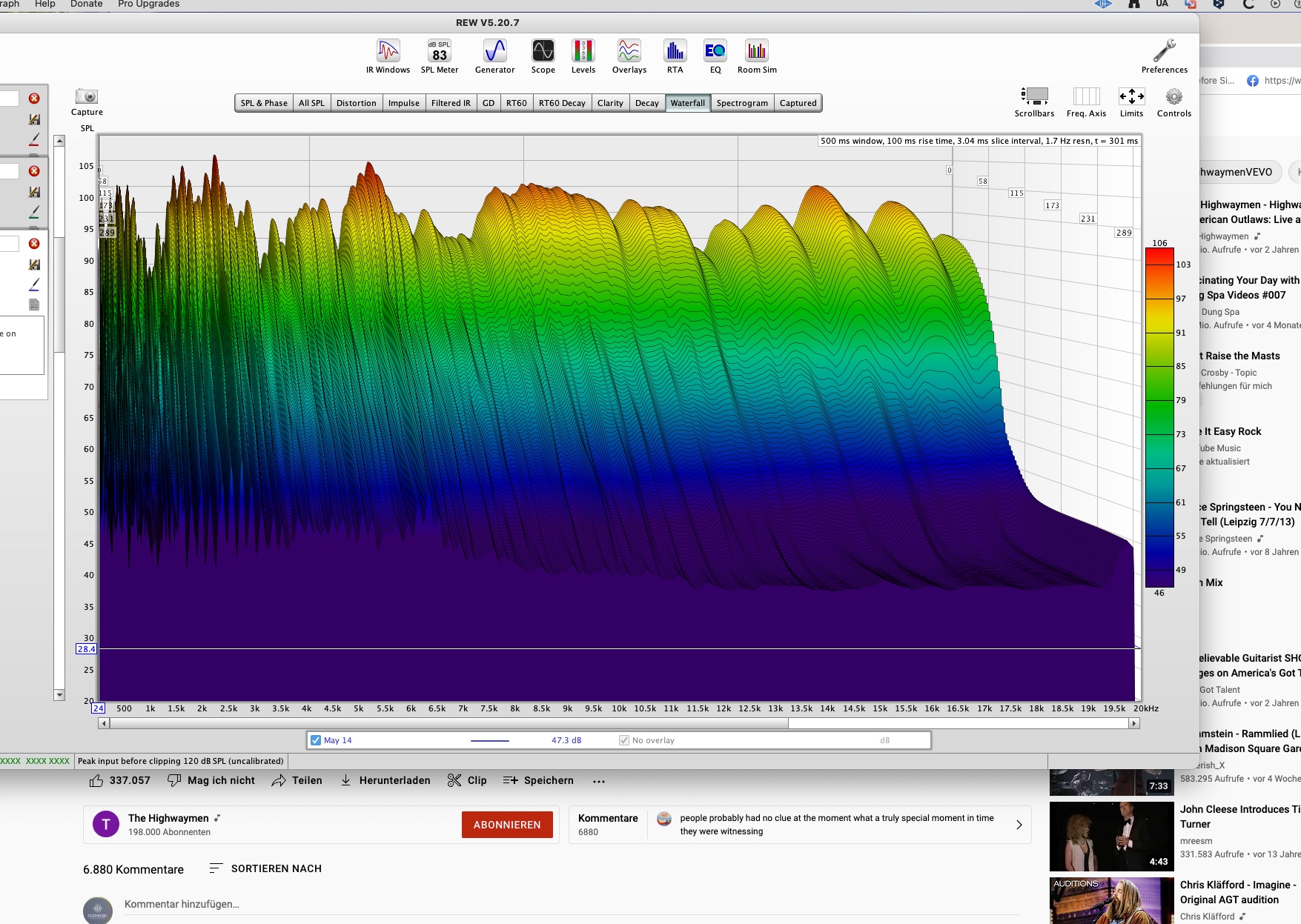

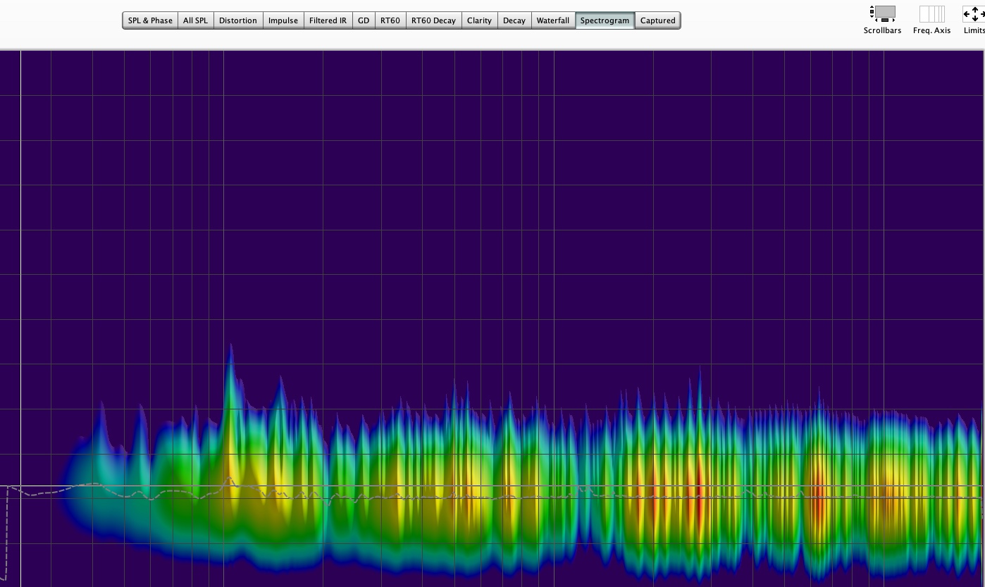

Du musst Lautsprecher mit REW einmessen.
....ist linear bloss das nachhall denke ich
