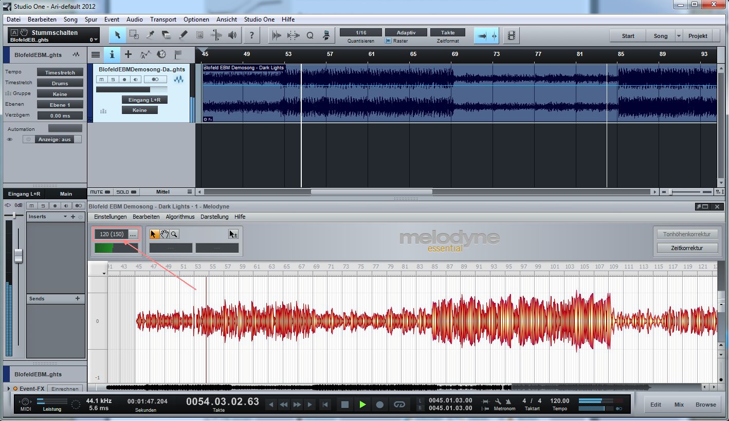

Hallo mipooh,
schau dir doch mal das Video an, hat mir sehr bei der Arbeit mit Remixen geholfen (Tempo-Mapping). Das von jpettit123 erwähnte Makro, habe ich mir von ihm via Exchange geladen und es erleichtert die Arbeit erheblich.
Danke, genau sowas hab ich gesucht. Ist zwar sehr mühsam, aber so funktioniert es auch bei kleinen Temposchwankungen, die oft unvermeidlich sind.
Naja, trotzdem werde ich mir angewöhnen, mit Klick einzuspielen bzw direkt in Studio One mit ner Drumspur oder Metronom.
Aber gut zu wissen, dass auch alte Aufnahmen "ausgeglichen" werden können.
