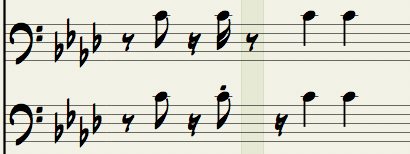

Bei einem Stück, dass ich gerade üben muss (ist allerdings straighter Funk), habe ich z.B. sowas wie auf dem Bild in der oberen Zeile. Das hätte ich aber eher so wie in der unteren Zeile geschrieben...
Ah! Ich glaube ich hab´s verstanden.
Wobei mir das bei Deinem Beispiel auch einleuchtet.
Es kommt halt auch immer auf die Situation an.
Wenn du schon einen Punkt über das C auf "2e" machst, kannste das doch auch als punktierte Achtel schreiben, die 1/16-Pause hängt da so seltsam isoliert rum - das würde einem handschriftlich auch eher nicht passieren, denn da versucht man eigentlich, auch räumlich zumindest ein wenig die 1/4-Unterteilung zu wahren. Absolut von der Timeline her betrachtet hat das Programm in punkto Aufteilung der beiden ersten Taktschläge natürlich recht, aber gut aussehen tut's für mich nicht wirklich, zumal ZZ 3 und 4 dann ja auch noch zusammengerückt werden. Aber wie gesagt, in dem Fall würde ich ohnehin 'ne punktierte Achtel notieren.
Stimmt, sowas blödes. Ne punktierte Achtel wäre natürlich am Besten!
Also in dem Stück ist es tatsächlich so wie in der oberen Zeile notiert (natürlich andere Töne, will ja kein Copyright verletzten). Finde ich echt mega unübersichtlich. Aber da sieht man halt, dass auch Noten die bei großen Verlagen erscheinen nicht immer perfekt sind...
