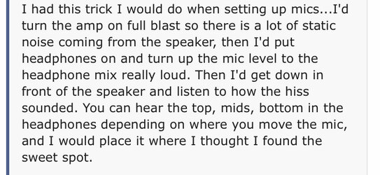

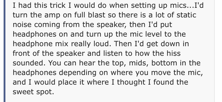

Hallo zusammen
Ich habe heute ein SM57 und ein M160 nach der Butch Vig Methode (o.a.) ausgerichtet, also Rauschen und mit headphones die Stelle gesucht an der es harmonisch klingt gesucht. Und sieht da — endlich es klingt sehr gut !
Allerdings ist es auch etwas dunkel sprich ich müsste das SM etwas mehr in die Mitte .. traue mich aber nicht da es endlich mal nach etwas klingt ..
was könnt ihr mir da für Tipps geben ?
Danke
