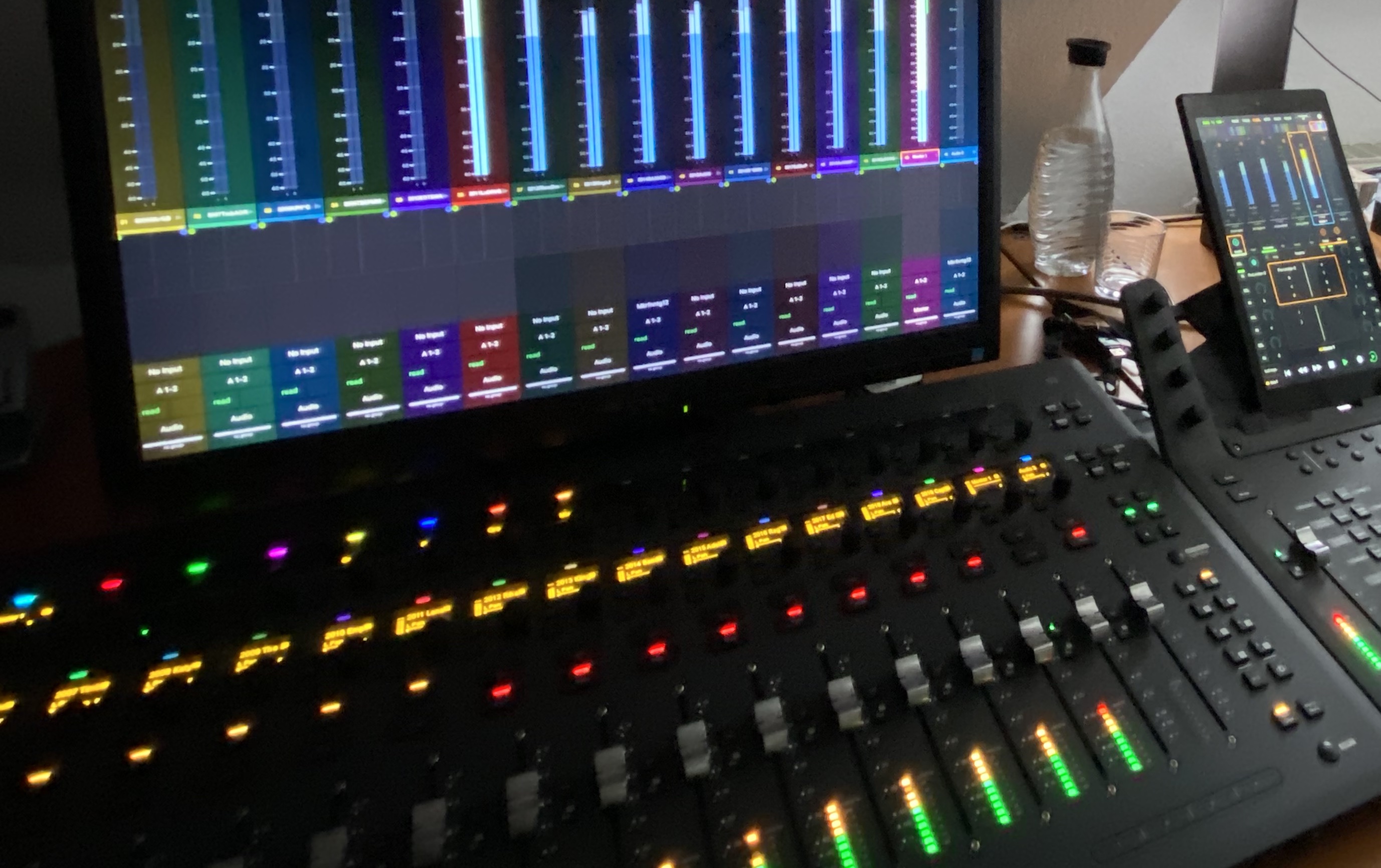

weil Cubase auch das EuCon-Protokoll unterstützt, ebenso Logic, Digital Performer, Magix Sequoia, vollständige Liste:
alle nicht gelisteten Programme müssen sich mit dem MIDI-basierenden Mackie/HUI Protokoll behelfen (3 scheinen zu funktionieren)
und der Preis bezog sich auf die Unverbindliche Preisempfehlung des Herstellers, nicht auf Gebrauchtmarktpreise
Dass ich Ahnung habe könnte ich mit meinem Foto von meiner S3 beweisen.
Aber ich gebe zu von Studio One habe ich recht wenig Ahnung, aber ich weiß, dass es kein EuCon unterstützt.
Ok, meine Antwort war vlt. ein wenig übers Ziel hinausgeschossen. Sorry. Aber ich wusste schon, was geht und was nicht. Ich habe meinen Traumcontroller wirklich sehr günstig bekommen, da konnte ich nicht anders. Und nun möchte ich ihn natürlich auch bestmöglich nutzen. Und alles was du richtigerweise schreibst, steht ja auch weiter oben in meinen Kommentaren. Also alles gut.
Kein Thema! S3 ist auch "mein" Traum-Controller, ich habe das keinen Tag bereut und musste in 7 Jahren insgesamt 2 Fader tauschen, das Teil ist gebaut wie ein Panzer und sehr wartungsfreundlich, Fader-Tausch dauert keine 5 min.
