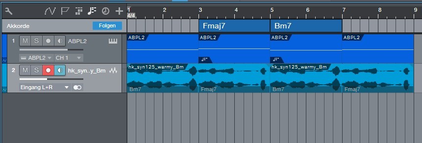

Wenn ich Dein Vorhaben richtig verstehe, würde ich einfach die angezeigten Akkorde in der Akkordspur löschen, denen nicht gefolgt werden soll, so dass dann nur der "Schlussakkord" oben in der Zeile steht und der Rest leer ist. Da wo es leer ist, wird auch nicht gefolgt.
Siehe Screenshot: Leer, Akkord, Akkord, leer.
Siehe Screenshot: Leer, Akkord, Akkord, leer.Anhang anzeigen 71273
Ach ja...gute Idee - Danke!
Und damit es in diesem Sonderfall weniger Arbeit macht: Vor dem Event schneiden und nur den Schlussakkord extrahieren, dann muss man nicht zig Akkorde löschen.
Edit: Sehe gerade, dass das nicht geht, es wird immer die komplette Spur extrahiert. Müsste man dann evtl. mit neuer Spur lösen, auf der nur der Schlussakkord ist.
