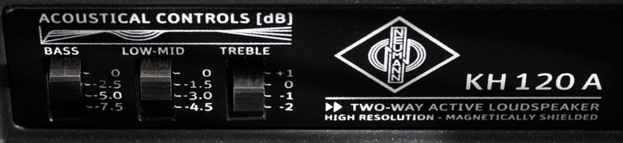

Reicht der Höhenboost auf der Rückseite der KH120 nicht aus? Bzw. in Kombination mit Mitten bzw. Bassabsenkung?
Zur Anpassung der Kombi an den Raum muss ich ein paar Höhen hinzugeben. Das mache ich derzeit mit einem Plugin Host mit EQ-Plugin vor den ersten zwei Systemausgängen. Das Scarlett hat vier davon, d.h. ich route das selbe Signal - bloß ohne EQ - auf die anderen beiden, die ich im Scarlett dem Kopfhörer gebe.
Hat nicht gereicht. Aber in Kombi mit Mitten- und Bassabsenkung habe ich es noch nicht probiert.
