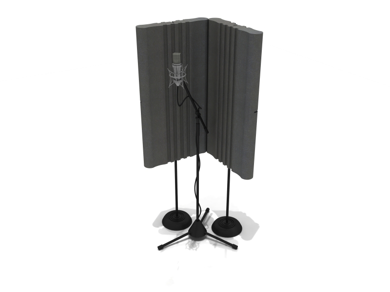

Ich suche gerade was ähnliches und hatte das hier gefunden:
https://www.thomann.de/de/eq_acoustics_freespace.htm
Könnte so aussehen:
Das scheint aber auch nur eine Platte zu sein die man auf einem Mikroständer aufhängen kann, sollte man also auch für den halben Preis selbst bauen können.
Hat jemand eine Idee wie man Basotect-Abosorber auf einem Mikroständer befestigen kann?
Vergiss das und hör auf Black_Bender

die kleinen leichtbaukonstruktionen auf ständern wie sie z.b. auch GIK anbietet werden nur dort zu einem guten aufnahmeergebnis führen wo der aufnahmeraum schon eine akustische grundbehandlung erhalten hat. diese kleinen leichten konstruktionen sorgen nur noch für den "rest trockenheit" den man speziell für vocals haben will aber für andere speziell akustische instrumente schon zu dry wär (aku-gitt , schlagzeug, perc usw)
für einen komplett unbehandelten raum sind diese kleinen leichten konstruktionen nach meiner erfahrung noch nicht ausreichend weil zu klein, leicht und dünn.
EDIT
wenn dein budget wie beim thomann produkt nur bei 70€ brutto pro stellwand liegt wird es nur auf eine kompromisslösung hinauslaufen. dieses budget reicht leider nicht mal für die materialkosten bei einer "amtlichen" lösung mit minaralwollalternativen.
ich denke du bist auf jeden fall mit selbstbau aus basotect PUR oder caruso besser beraten.
