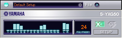

Hallo zusammen,
also mit dem Yamaha S-YXG50 Plugin bin ich nicht weiter gekommen.
Habe es installiert und ich kann es auch in Cubase auswählen.
Es kommt die Bedienoberfläche und wenn ich spiele, klingt es auch.
Wenn ich es VST Instrument mache und auf dem Midi-Kanal eine andere Kanalnr wähle, dann sehe ich auch auf der Bedienoberfläche, dass der Kanal angesprochen wird.
Aber der Klang ist immer der gleiche. Weiss nicht, wie ich andere Sounds lade bzw. ansteuern kann....
