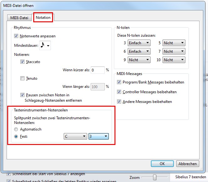

Ich habe ein kleines Problem, ich wollte eine neue Partitur mittels einer Midi Datei erstellen. Da die Akkorde zu hohe Abstände hatten habe ich eine Bass Stimme hinzufügen um es übersichtlicher zu machen.
Mein Problem jedoch ist nun, dass ich nicht weiß wie ich in Sibelius die automatische Anpassung der Töne in die Bass-Stimme einstellen kann, sobald sie eine gewissen Strich überschritten haben.
Ich hab ein Bild als Anhang hinzugefügt um es deutlicher zu machen.

Hi und :welcome:
Ganz einfach: Beim Importieren der MIDI-Datei kannst du den Splitpunkt für die beiden Systeme angeben:
Vermutlich hattest du den auf "automatisch".
Gruß Can
Oh, vielen Dank. Ich hab schon mindestens eine Stunde daran getuftelt.
Danke vielmals.
