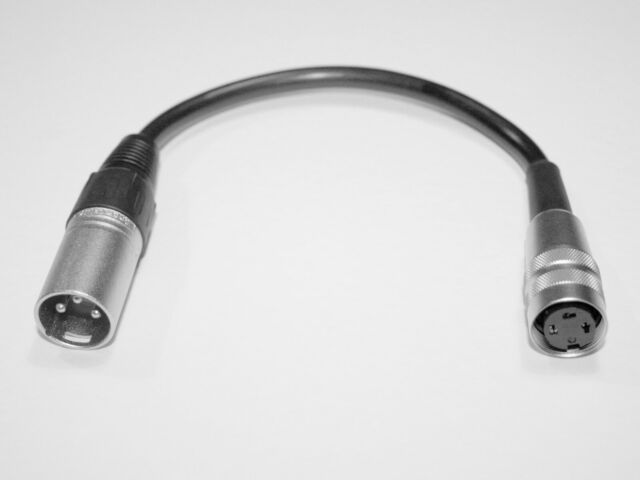

Sieht mir nach Tuchel aus, dafür gibt es Adapter auf XLR zu kaufen, oder du baust selbst um. Zu den Belegungen gibts im Netz genug Infos...
Richtig. Selber löten. Oder Adapter. Im www käuflich zu erwerben.

Achtung, das am Mik ist nicht der klein-Tuchel, wie auf dem Bild von rkdk, sondern der grosse.

Also um es zusammenzufassen, für das Phillips brauche ich also einen :
<GROSSEN> "Female Tuchel auf Xlr Stecker" und kann damit direkt in das Interface ? Phantomspeisung, Ja/Nein
Bei dem zweiten Mikrofon bin ich mir unschlüssig was der mittlere Pin von mir will, das wird ja dann so eher nichts mit dem Tuchel Stecker oder ?
