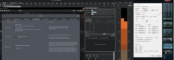

Ob ich einen oder 8 Cores verwende, macht im Cubase-Audio-Performance-Monitor keinen Unterschied.
Bei 2 Cores sieht man in der CPU Anzeige, dass Core 1+2 tendenziell mehr CPU Last bekommen.
Bei 8 verteilt sich alles noch mehr.
Da es keinen Unterschied macht, habe ich deshalb erst einmal den Default (1 Core) eingestellt gelassen.
Das ist hier Nuendo 15, sollte aber zu Cubase keinen großen Unterschied machen.
Hier noch meine Studioeinstellungen zum Vergleich:

Zwischenstand der Erste:
1. Plugins geprüft, es sind die üblichen Verdächtigen bis auf Altiverb.
Aber das ist egal, ob Altiverb drin oder nicht drin, auch da das weite Gezappel bis Peak Rot unter Cubase 15 Pro.
2. Die aktiven VSTi Spuren sind gefreezt, auch Gezappel.
Interessant, dass das beim Laden des Projektes schon losgeht, obwohl der Song noch nicht läuft.
3. Alle VSTis und Reverbs entladen, nur die Track plugins sind noch drin.
Auch da Gezappel, aber nicht so hoch, dennoch ein roter Peak.
Anderer Song geladen, mit deutlich mehr Plugins, Spuren etc.
Bei 256 Samples, ist halt viel drin Monsterprojekt zappelts, auf 512 Samples in Ordnung
Dennoch komisch?!...
Bevor ich Fireface UC Audiorteiber (Treiber wie Firmware neuester Stand seit Monaten) ausschließen möchte.
Bei wem läuft LatencyMon auf Win 11 letzte Version?
