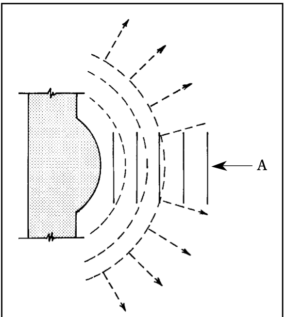

Bin mir aber nicht sicher, ob das auch auf freischwebende kugelförmige Objekte zutrifft, da die Schallwelle beim Auftreffen eine progressiv größer werdende Fläche sieht.
Vielen Dank an euch. Hättet ihr vielleicht auch Tips für weiterführende Infos? Mir fällt die Vorstellung irgendwie schwer und ich würde es gern besser verstehen.
Wofür steht das A auf der obigen Grafik?
A= Schallquelle.

Ich mache mir Gedanken darüber, wie man im Proberaum mit Halbkugeln Schall ablenken/streuen könnte. Halbkugeln aus Styropor in verschieden Grössen wären verfügbar (r=5-15 cm). Mir fehlt aber die Vorstellung, wie sich das verhält.
Absorbtion ist genug vorhanden, freie Fläche aber auch und das Zeug ist da.
