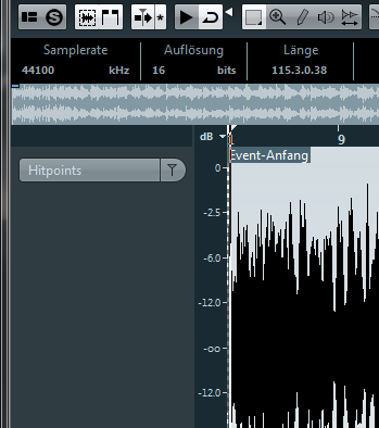

EDIT: Ich versuch mich jetzt mit Cubase einzuspielen, was das Samplen angeht. Allerdings macht
mir der Editor noch ein wenig zu schaffen... ich finde bspw. keine Moeglichkeit, wie ich manuel
Marker setzten kann. Ich kann auf "Marker setzen" klicken, dann haut er mir automatisch diverse
ueber das Audio, allerdings fehlt mir da jegliche Option des Einflusses... daher hab ich gerade
ein wenig gegooglet und bin auf
dieses Video gestoßen (relevant ab 2:25).
Er hat im Audio-Editor um einige Punkte links mehr zur Auswahl, als meine Wenigkeit.
Bei mir sieht das ganze wie folgt aus:
Woran liegt das? Doch nicht etwa daran, dass ich nur die AI Version von Cubase 6 habe?!
Zu Cubase kann ich Dir nichts sagen, da ich mit Logic Pro arbeite.
Das Tempo wird dann relevant, wenn Du - wie ich es vorgeschlagen habe - nicht im Sample Editor schneidest, sondern stattdessen mit einer Region arbeitest. Der Vorteil ist, dass, wenn Du das ungefähre Tempo kennst, Du die Sample-Grenzen anhand des Taktrasters gut eingrenzen kannst.
Dann kann man einen Click anlegen und erst einmal die Region loopen, bevor man destruktiv schnippelt. Das Tempo muss man dann ja später ohnehin kennen :)
Cubase Ai ist schon stark limitiert.Ich würde aber trotzallem auch mit der grossen Version im Editor keine Loops schneiden.Ich würde das im Projektfenster machen.Dort kannst Du dir die Teile rausschneiden wie du sie brauchst und kannst sie dir auch noch zurechtrücken bis es rund läuft.
Am Besten ist aber schon das Tempo vorher zu kennen, weiß nur nicht ob in der Version die Tap-Funktion dabei ist.Gibt aber auch freie VST-Plugins die du dafür nutzen kannst.Dann könntest Du gleich auf Raster schneiden.
Sollte der Loop weitestgehend aus Drums bestehen, kannst Du hinterher auch die Hitpointfunktion für Tempovaritionen nehmen.Da bist Du dann noch etwas flexibler und es hört sich oft auch natürlicher an, als mit Timestretch.
Hier mal ein Video zum Slicen in Cubase, welches ich mal vor längerer Zeit dazu gemacht habe.
Da würde dann auch der Sampleeditor ins Spiel kommen.
