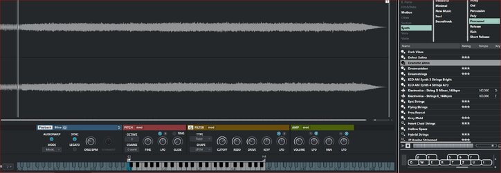

schaut mal bitte in den Anhang.
Ich habe ein Sample, dass ich gerne in mein Projekt laden würde.
Ist das möglich, oder muss ich es einspielen, denn den Sound davon habe ich auf dem Piano?
Vielen Dank wie immer vorab,
Wolfgang

Jipp, wenn ich Drag n droppe, wird mir eine Spur erzeugt und ich kann den Sound auf dem Piano spielen bzw. einspielen.
Das Sample, dass ich im Sampler sehe, habe ich aber nicht auf der Spur.
Wie bekomme ich das in mein Projekt?

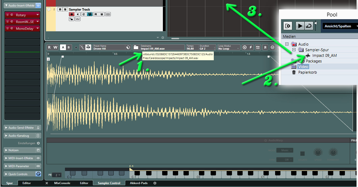

Aufklärung & Infos:
Du verwendest hier ein "Sampler Track"-Preset aus der Media Bay.
Das mit diesem Preset verlinkte Sample befindet sich im sogenannten VST Sound Ordner - und dies ist der mitgelieferte Cubase Sample Content, welcher schreibgeschützt ist.
Zum besseren Verständnis ein Screenshot:
1. gelbes Mouse Over zeigt den Pfad zum verwendeten File an. Wir sehen: "VST Sound, Cubase Library Content".
2. das Sample wird automatisch mit in den Pool des Cubase Projektes geladen.
Es gibt für den Sampler Track sogar einen eigenen Unter-Ordner namens "Sampler-Spur" im Pool Audio-Ordner. (Tipp: Str+P öffnet den Pool) Da ist alles drin, auch deine eigenen Samples, wenn du selber sampelst. Es wird also immer mit dem Projekt zusammen abgespeichert, es geht so niemals etwas verloren.
3. du kannst dieses Sample nun ganz einfach per DRAG+DROP ins Arrange ziehen. Fertig.
Nachtrag:
Ich empfehle noch "Audio als Datei". Dann ist das verwendetete VST Sound-Sample völlig frei gerendert, und verweist nicht mehr auf den geschützten VST Sound-Content.

Das hat jetzt aber Licht ins Dunkle gebracht für mich.
Es klappt wie beschrieben. Spitze.
