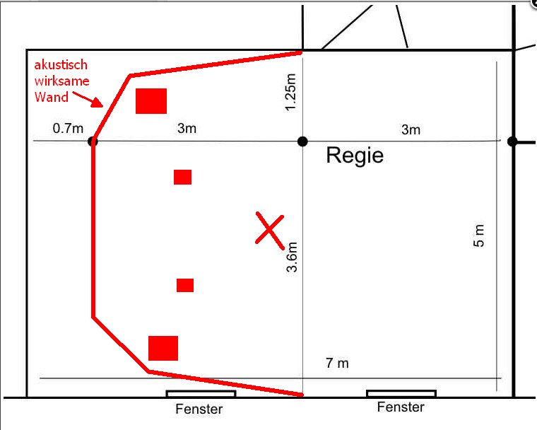

ich bin gerade am evaluieren neuer studioräume und habe ein objekt gefunden, dass eigentlich optimal ist - wenn nur nicht diese säulen im raum stehen würden (metalsäulen mit 15cm durchmesser).
egal, wie ich die regie platziere, sie kommen mehr oder weniger in die queere.
nun würde ich gerne von jemandem mit "akustiker-handwerk" wissen, ob eine der beiden versionen (im anhang) im alltag gut funktioniert oder ob ich eine der säulen loswerden muss - was allenfalls möglich ist, aber viel aufwand und kosten bedeutet (baueingabe, statiker, stützbalken - vermutlich um die €8000.- total...
die raumhöhe ist 3meter

Ich kann in jedem raum eine position sehen, wo man sich mit den stuetzen arrangieren kann. Bei 5m breite muss ein raum ja nicht zwangslaeufig nur zur langen seite hin genutzt werden.
Rein akustisch sind die eigentlich kein problem, ob man mit der optik leben will ist natuerlich was anderes...

welche der beiden varianten ist denn nun die bessere (ich kann ja in beiden fällen so oder so sitzen) - 1 oder 2?
wie würdest du dich entscheiden, wenn die säulen NICHT weggenommen werden können?
Ich würde auch versuchen die mittlere Stütze loszuwerden. Die andere wird sicher nicht weiter stören in verschwindet im Zweifel ja eh in Akustikmaßnahmen, oder bezieht sich Deine Zeichnung schon auf eine mögliche innere Schale?
auf dem ersten blick dachte ich erst raum 1
5min mal rumüberlegt würde ich definitiv raum 2 nehmen da man dort mehrere fliegen mit einer klappe besser schlagen könnte.
säulenproblem wäre erledigt und man könnte alle deine abhörsysteme akustisch vernünftig unterbringen.
hallo black bender
cool, das sieht sehr vernünftig aus, danke!
das ist natürlich keine richtige wand. die konstruktion dieser "akustikwand" ist entscheidend damit das funktioniert.
sie sorgt dafür dass du keine störenden begrenzungsflächeneffekte bekommst und du trotz position in der raummitte nicht im knoten der axialen längsmode sitzt. richtig gebaut existiert die axiale längsmode nicht mehr bzw. nicht mehr in problematischen ausmaßen.
wichtig für dich wäre noch das schallschutzthema. wenn da guter schallschutz notwendig ist dann müssen die säulen weg denn die sind hervorragende brücken und machen eine RiR konstruktion unmöglich.
