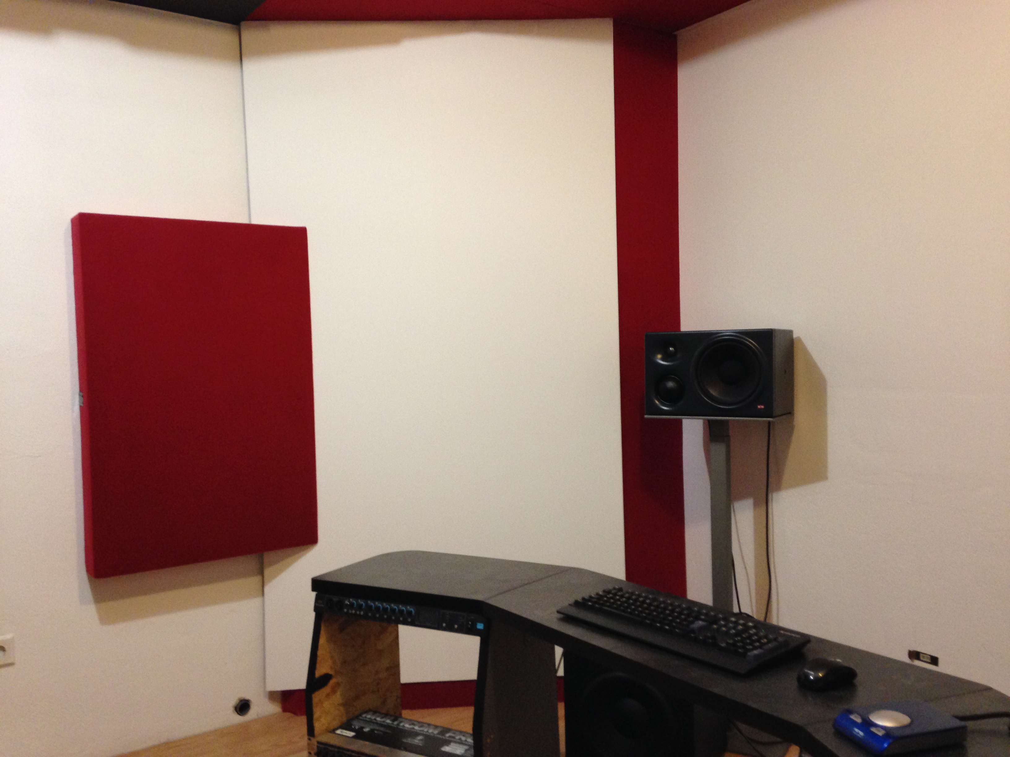

Wie habt ihr eure Tischfläche von Reflektionen befreit? Tischdecke?
Das ist ein großteil weniger behandeltes Thema.
Hier mal ein Thread von BlacK Bender :
https://recording.de/Community/Foru...k/Raumakustik_und_Dämmung/170832/Thema_1.html
Ich hab bei meinen ersten Projekt (signatur) einen Tisch gebaut, dieser angeschrägt war.
Damals war das ETC sauber.
Bei meinen jetztigen Tisch (im angepinnten Thread) gibt es aber noch starke
Reflektionen, obwohl ich diesen Tisch noch schräger gebaut habe.
Ich weiß heute das im ersten Projekt meine Monitore ( Tannoy 8D )
eine sehr starke Bündelung aufweisen und daher damals das Ergebnis mit der Tischschrägen ausreichte.
Im jetztigen Projekt habe ich die K&H o300, sie sind nicht so strak gebündelt.
Daher habe ich mir einen neuen Tisch gebaut. Die Arbeitsfläche ist mit 33cm für mich ausreichen.
Und zur Zeit habe ich die Tischrefeltkion auf unter -15dB gebracht.
Will ich aber noch weiter runter absorbieren (hab da was im Kopf :D )
Was ich dabei noch festgestellt habe ist,
(beim herum schieben der Abhörsituation)
bei so einer geringen Arbeitsfläche leitet der Tisch dann die Bodenreflektionen
nicht immer ausreichend ab.

Auf die schnelle ein Bild vom Tisch :
lg Bert
