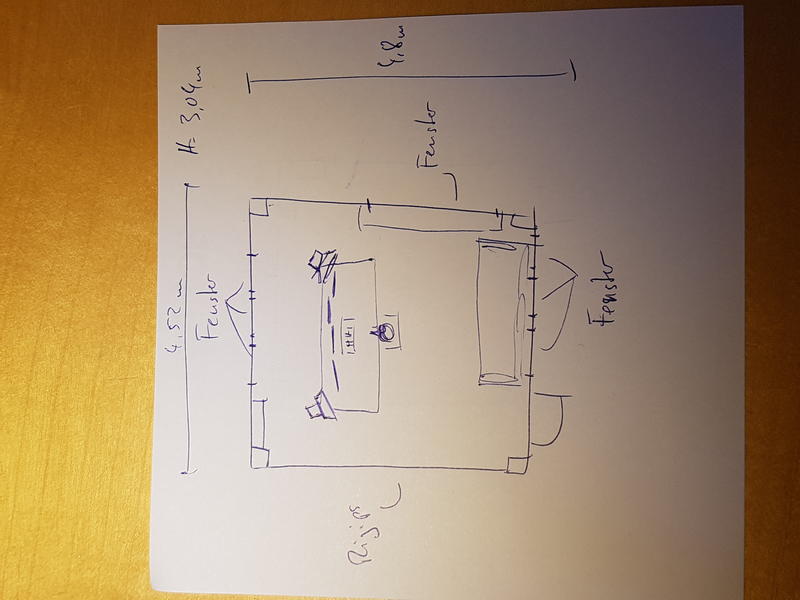

Ich hab hier einen alten Schneideraum, der jetzt als Edit und Mix Suit umfunktioniert wird und ich habe das Vergnügen die Akustik dafür zu optimieren.
Puh, keine leichte Aufgabe.
Zum Raum:
L = 4,8m B = 4,52m H = 3,04m
Wie aus der schnellen Grundrisszeichnung zu entnehmen sind an drei Seiten des Raumes Fenster mit Metallrahmen. Hinter der Abhörposition steht noch eine Couch.

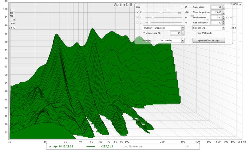

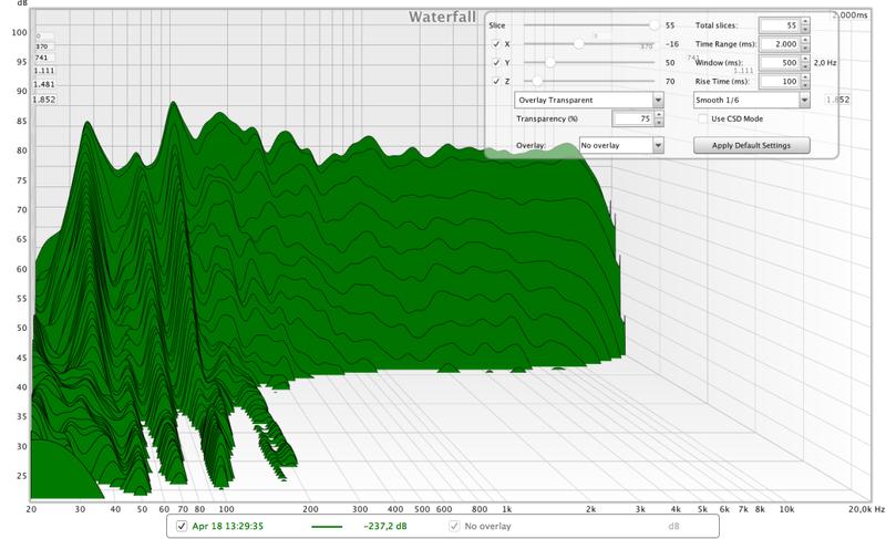

Nach meinen Messungen habe ich ein Modenproblem bei 37Hz und bei 100Hz (evtl. noch bei 76 Hz).
Gesamte Nachhallzeit oberhalb von ca. 300Hz beträgt 0,4 Sekunden, würde gerne runter auf 0,2 Sekunden.

Achso, 66 KUBIKmeter! Hatte mich gerade nur gewundert, wie 4,8 * 4,52 sechsundsechzig qm sein können... ;)

Für die Raummaße sind deine Messwerte für einen unbehandelten (?) Raum jedenfalls erstaunlich gut.
Da hilft es natürlich auch, dass die Monitore untenrum nicht so sonderlich potent sind... :rolleyes:o_O:cool:
