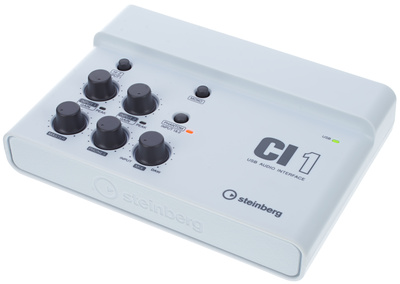

Du hast ja auch unterschiedlliche Ein- und Ausgänge zur Verfügung - der TE hat nur ein 2-Kanal Interface:
https://www.thomann.de/de/steinberg_ci1.htm
hmmm ...
O je, viel ist an dem Interface wirklich nicht dran .....
Aber Line Out hat das Teil ja, und Mic Eingänge sind auch da. Ist zwar ziemlich frickelig, weil man halt umstecken muss, aber eigentlich sollte das doch mit dem kleinen Ci 1 auch gehen? Abhören könnte man dann über Kopfhörer.
